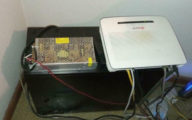

eaman Inviato 24 Febbraio 2022 Inviato 24 Febbraio 2022 Guarda, io ho un PC alimentato con un alimentatore da LED e se e' stabile quello... E mi tiene su pure le lampade da tavolo della stanza. Comunque un buon alimentatore e' sempre un buon investimento. 1 Cita
