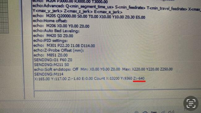

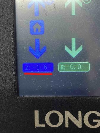

Buongiorno a tutti, usando pronterface mi sono accorto che i valori dello Z OFFSET sono diversi da quelli della macchina, cerco di spiegarmi, ho una Longer LK4 PRO, ho montato il BLTOUCH originale, e di conseguenza seguo la guida per la calibrazione dello z offset, dopo che ho impostato l'altezza tra il piano e il noozle, mando il comando M114 che dovrebbe darmi lettura dell'altezza ( -0.2 ecc ecc) invcece mi da dei valori diversi tipo -40 mentre la macchina mi dice -0.2 di altezza dell'asse Z.

Grazie tante, ho impostato PRONTERFACE con i comandi rapidi, il punto che lascia perplesso è come mai quando trovo l'altezza giusta sulla stampante mi segna un valore ( es. -0.2), mentre sullo schermo del pc su pronterface al comando di controllo M114 mi da un valore diverso ( es. 120), ovviamente la tua lista è quella giusta, ma volevo capire questa differenza. Nel pomeriggio posto delle foto dove cerco di far capire ciò che intendevo.

Rieccomi qui con lo stesso dubbio mi posto le foto che ho fatto per farvi capire sperando che posso risolvere il problema, in pratica in pronterface, quando do il comando M114 mi da un valore diverso da quello della macchina, come posso risolverlo?InkedIMG_5608_LI.thumb.jpg.5f9cd28dccdd4a65df23e8197923e368.jpgInkedIMG_5609_LI.thumb.jpg.49a74dddbe78a67a0164f87f343a7f96.jpg

Non c'è nulla da risolvere. L'output di M114 da effettivamente la quota che vedi anche a pannello (-1.60) e che è quella attuale della macchina:
Il valore che hai sottolineato è un informazione di debug, mi pare il numero di impulsi generati per ogli asse a partire dall'accensione della macchina.
