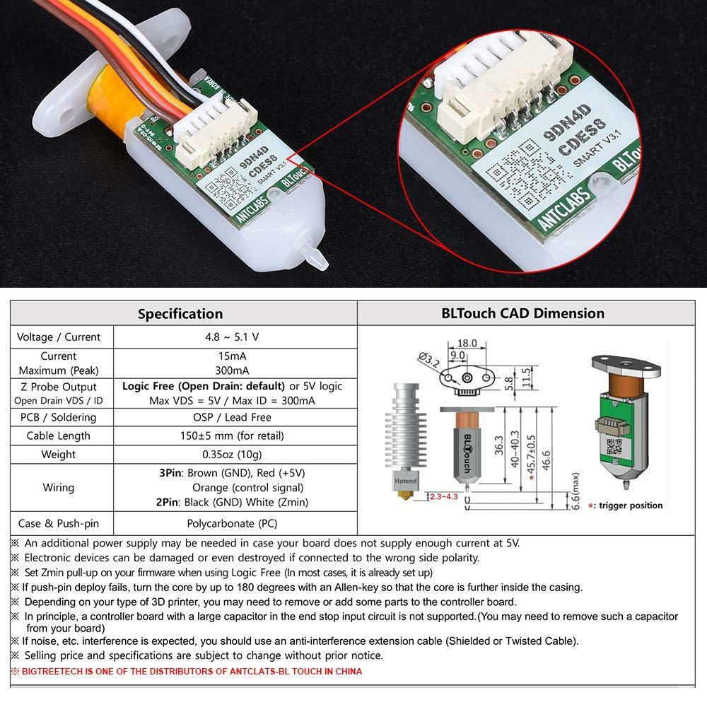

Quando lo hai montato hai tenuto conto della distanza (in Z) tra la punta del nozzle e la punta del probe? La documentazione di seguito fa riferimento al BL Touch ma credo si applichi (come principio) anche al 3D Touch
1306895667_AutoBedLevelingSensorv3.1-Specs.thumb.jpg.4a295ed7d30960ad4267cc0e2cb94d40.jpg
Si, ho tenuto conto della distanza e quando va in home pulisco sempre l'ugello con una spazzola perché quel poco di materiale fuoriuscito potrebbe schiacciare il piano e falsare la lettura.
Il problema è che a volte devo alzare e a volte devo abbassare come se la lettura dello zero non fosse costante con errori di alcuni decimi
