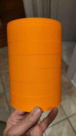

Salve a tutti, mi chiamo Massimo e da un'annetto mi son dato alla stampa 3D... principalmente realizzo modelli didattici per l'osservatorio astronomico di cui faccio parte.
Ho una Ender 3 V2 di cui son abbastanza soddisfatto ma negli ultimi giorni mi stà dando qualche noia: per esempio, se stampo un cilindro alto 20 cm mi fa dei gradini come se sbagliasse il posizionamento in x o y di un passo... in modo casuale.
Quale può essere il problema? ...non sembrano esserci impedimenti meccanici e fino a poco tempo fa (giorni) non lo faceva
forse si è allentata una delle puleggie dei motori o la cinghia dopo tanto stampare si è rovinata...controlla queste cose "meccaniche" e dovresti risolvere il problema con poco sforzo
La stampante ha meno di sei mesi, è vero che la faccio andare anche h24 ma meccanicamente mi sembra tutta ok, cinghia buona e tensione corretta, nessun inceppamento... e se fosse un problema meccanico si manifesterebbe solo su un asse non sia su x che su y ...
12 ore fa, Killrob ha scritto:
in sei mesi hai mai cambiato il nozzle?
Smontato e puliti diverse volte e forse anche sostituito... lei stampa molto bene solamente che "trasla" la stampa: ieri ho stampato un cilindro da 13 cm di diametro alto 15 ed ha fatto dei segni di spostamento per 4 volte ma il resto della stampa era perfetta... segni non sempre nella stessa direzione! stanotte ho fatto la cupola di chiusura e l'ha fatta perfetta...
19 ore fa, Killrob ha scritto:
Posta le foto del problema che così capisco meglio
Ecco un esempio... ci sono degli scostamenti che non dovrebbero esserci, il cilindro dovrebbe essere perfettamente liscio
