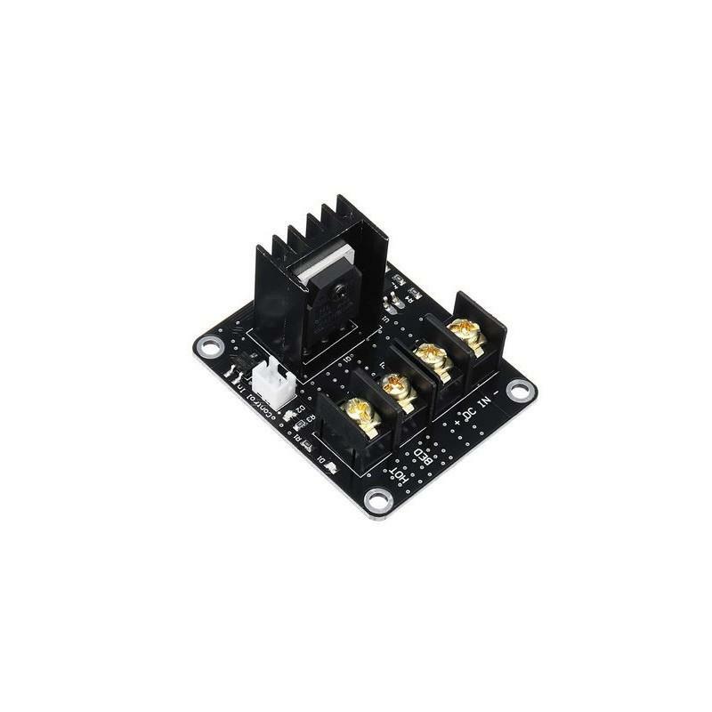

kevin341 Inviato 4 Marzo 2022 Autore Condividi Inviato 4 Marzo 2022 15 minuti fa, Truck64 ha scritto: Ok, è un sensore particolarmente impreciso sotto i 150° e sopra i 400°: https://github.com/Klipper3d/klipper/issues/3182#issuecomment-674998225. Magari è più sensibile di altri nella zona di temperatura 200..300° ma ha anche una resistenza più alta in quella zona, quindi correnti minori, quindi resta più sensibile ai disturbi elettrici. Francamente non mi convince. E comunque se il pid l'hai fatto attorno ai 200° non ho capito come ci sei arrivato a 350°. Oviamente avrai ricompilato il firmware per usare il sensore tipo 66, giusto? Io sarei più preoccupato per gli 8A transitati dal mosfet della scheda in luogo dei classici 3,4A per un 40W 12V o 1,7A per 40W 24V. Comunque si è presa 4 volte la potenza per cui è progettata, meglio cambiarla. si ho modificato i dati del firmware come da "indicazioni" arrivate con il sensore... #define TEMP_SENSOR_0 66 #define HEATER_0_MINTEMP 21 #define HEATER_0_MAXTEMP 500 #define MAX_CONSECUTIVE_LOW_TEMPERATURE_ERROR_ALLOWED 5 #define MILLISECONDS_PREHEAT_TIME 30000 questi i dati su un foglio insieme al sensore, pensavo fosse meglio di quelli a goccia, e poi il mio hotend ha il foro cilindrico da 3,00 mm e questo è quello che aveva il valore più alto in gradi. Per quanto riguarda la scheda madre tra lei e l'hotend c'e un mosfet come quello del bed... questo per intenderci : devo cambiarlo o posso verificare se va ancora? ho provato a farla ripartire stasera e sembra che tutto sia a posto... ma non vorrei correre rischi inutili... (ormai della originale CR10S4 non c'è più neanche il case... solo il telaio è rimasto identico). Cita Link al commento Condividi su altri siti Altre opzioni di condivisione...
Truck64 Inviato 5 Marzo 2022 Condividi Inviato 5 Marzo 2022 8 ore fa, kevin341 ha scritto: questi i dati su un foglio insieme al sensore, pensavo fosse meglio di quelli a goccia, e poi il mio hotend ha il foro cilindrico da 3,00 mm e questo è quello che aveva il valore più alto in gradi. Si, ma a differenza di un "normale" NTC da 100k quel sensore nel campo 0..250° sfrutta solo la metà del campo di misura, quindi teoricamente è meno preciso nella zona di utilizzo di PLA e PETG. Ovvio che se tu stampi prevalentemete polimeri con temperature maggiori può essere una schelta obbligata ma resta il fatto che il circuito di eccitazione del sensore (una resistennza da 4,7k collegata a +Vcc che è sempre più spesso 3,3V) non è propriamente tra i più indicati. 8 ore fa, kevin341 ha scritto: Per quanto riguarda la scheda madre tra lei e l'hotend c'e un mosfet come quello del bed... questo per intenderci : Bella mossa. No, non conosco quel componente nello specifico ma mediamente possono gestire correnti abbastanza alte, quindi non penso si sia danneggiato. Cita Link al commento Condividi su altri siti Altre opzioni di condivisione...
