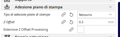

dnasini Inviato 2 Maggio 2022 Inviato 2 Maggio 2022 mmmm secondo me c'e' ancora qualcosa che non torna con flusso e temperature. Che altezza layer utilizzi e con quale Z offset? Io con nozzle da 0.4mm uso un altezza layer da 0.2mm con primo layer stampato a 20mm/s e alto 0.3mm prova a stampare soli il primo layer del cubo giusto per capire come viene Cita

Saba Inviato 2 Maggio 2022 Inviato 2 Maggio 2022 (aggiornato) ho settato lo z offset su Cura a 0.2mm temperatura di stampa 195 velocitá primo layer a 20 mm/s, altezza strato iniziale 0,3 non va si stacca la stampa Modificato 2 Maggio 2022 da Saba Cita
