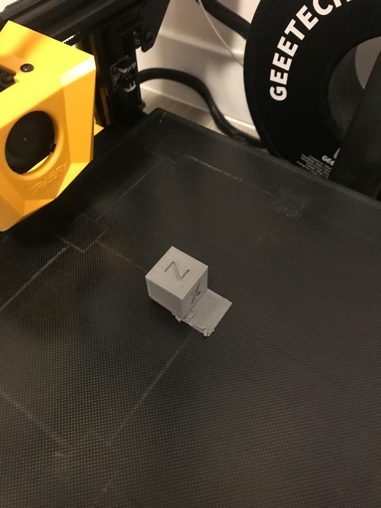

Saba Inviato 3 Maggio 2022 Inviato 3 Maggio 2022 forse con il bed levelling ho risolto, anche se ogni stampa mi tocca ricontrollarlo, ora ho un altro problema, allego foto Cita
Killrob Inviato 3 Maggio 2022 Inviato 3 Maggio 2022 ti slitta di brutto Y, controlla la cinghia, che non sia troppo lasca ma nemmeno troppo tesa 1 Cita

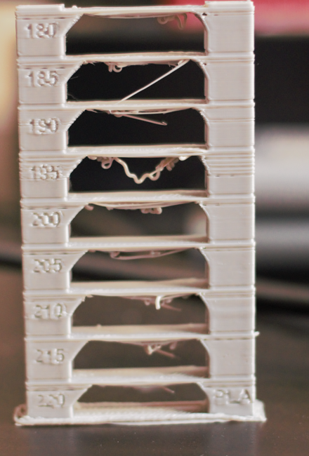

Saba Inviato 4 Maggio 2022 Inviato 4 Maggio 2022 15 ore fa, Killrob ha scritto: ti slitta di brutto Y, controlla la cinghia, che non sia troppo lasca ma nemmeno troppo tesa fatto, ora ho ristampato la temp tower Cita

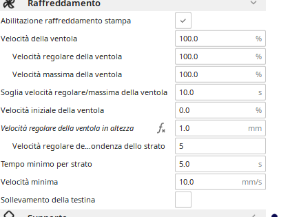

Eddy72 Inviato 4 Maggio 2022 Inviato 4 Maggio 2022 Sicuro che cambia temperatura nelle varie sezioni della temp tower? La ventola che raffredda il pla è in funzione? Ciaoo 1 ora fa, Saba ha scritto: fatto, ora ho ristampato la temp tower 2 Cita
Saba Inviato 4 Maggio 2022 Inviato 4 Maggio 2022 8 ore fa, Eddy72 ha scritto: Sicuro che cambia temperatura nelle varie sezioni della temp tower? La ventola che raffredda il pla è in funzione? Ciaoo la temperatura cambia, ho controllato mentre stampavo, la ventola che raffredda il pla sembra attiva, anche da cura é settata al 100% Cita
