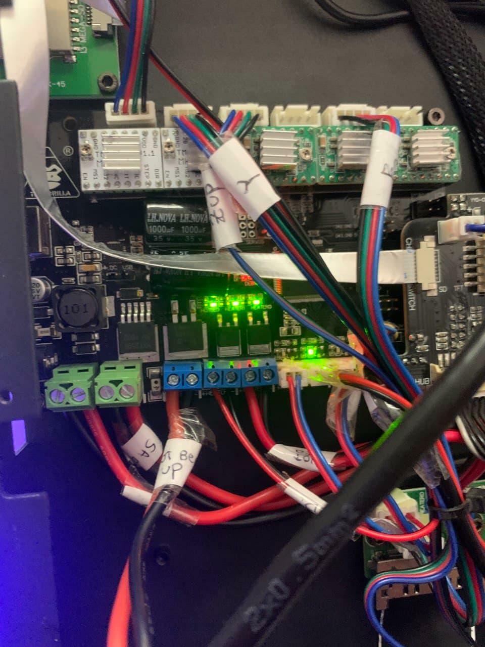

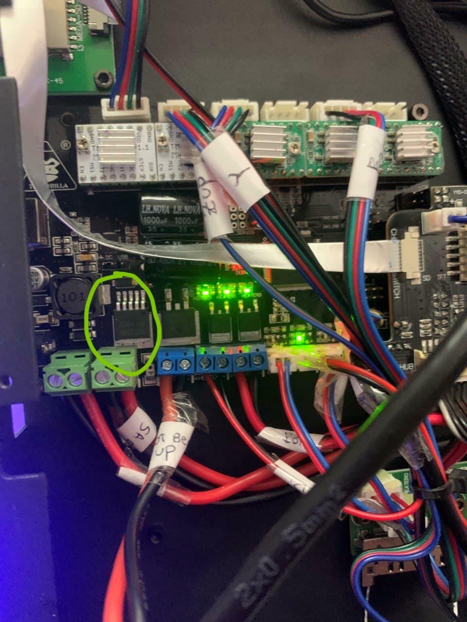

Allego una foto per maggiore chiarezza
Come si può notare, quando viene dato il comando di riscaldamento della hotend e del bed, i led sulla mobo si accendono.
Ho verificato la tensione su ogni morsetto ed è di 12v tranne quello chiamato heater 0 che è sempre a 0 v
Ho quindi provato a seguire una guida online dove veniva spiegato di verificare la tensione in determinati punti della mobo fra i quali questo mosfet
288653298_photo_2022-03-09_13-16-49-Copia.thumb.jpg.42c54c34b3c5a99c9a5aee9eb580e305.jpg
Ma appena toccati con il tester i due pin del mosfet indicati dalla guida, questo si è bruciato e ora anche tutti i led sono spenti ( persino l'LCD non si accende più)
Ora, sono consapevole del fatto che la mobo sia da cambiare, tuttavia mi chiedo il perchè non arrivasse tensione al morsetto dell'heater0 ( ho controllato ogni cablaggio, con il tester ma anche a mano per vedere che fosse tutto funzionante e non ho trovato alcun problema).
Sarei proprio curioso di leggerla questa guida. Non sono stupito che andando a misurare con un multimetro direttamente sui componeti smd ti si sia fumato qualcosa. E' un opeazione estremamente delicata dati gli spazzi esigui tra un circuito e l'altro, da evitare per chi ha poca dimestrichezza con l'elettronica. E per la cronaca il componente che hai indicato (siglato LM2596S) è il regolatore 5V della scheda. Il Mosfet del piatto è quello a destra, i due più piccoli sono quelli degli hotend. Mi dispiace per il dano che hai avuto, spero che ti vada meglio con la prossima scheda.
