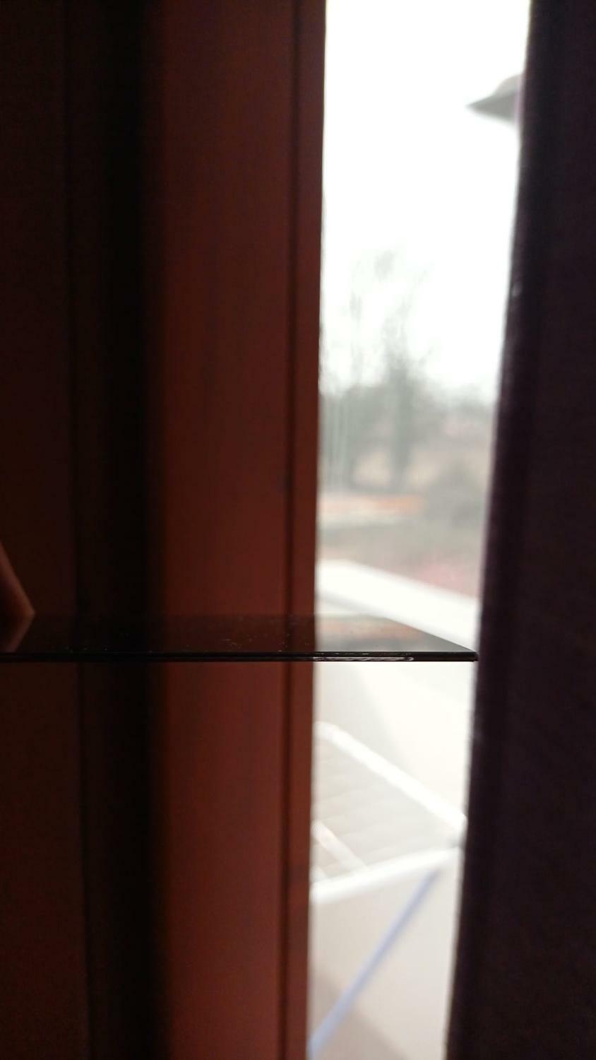

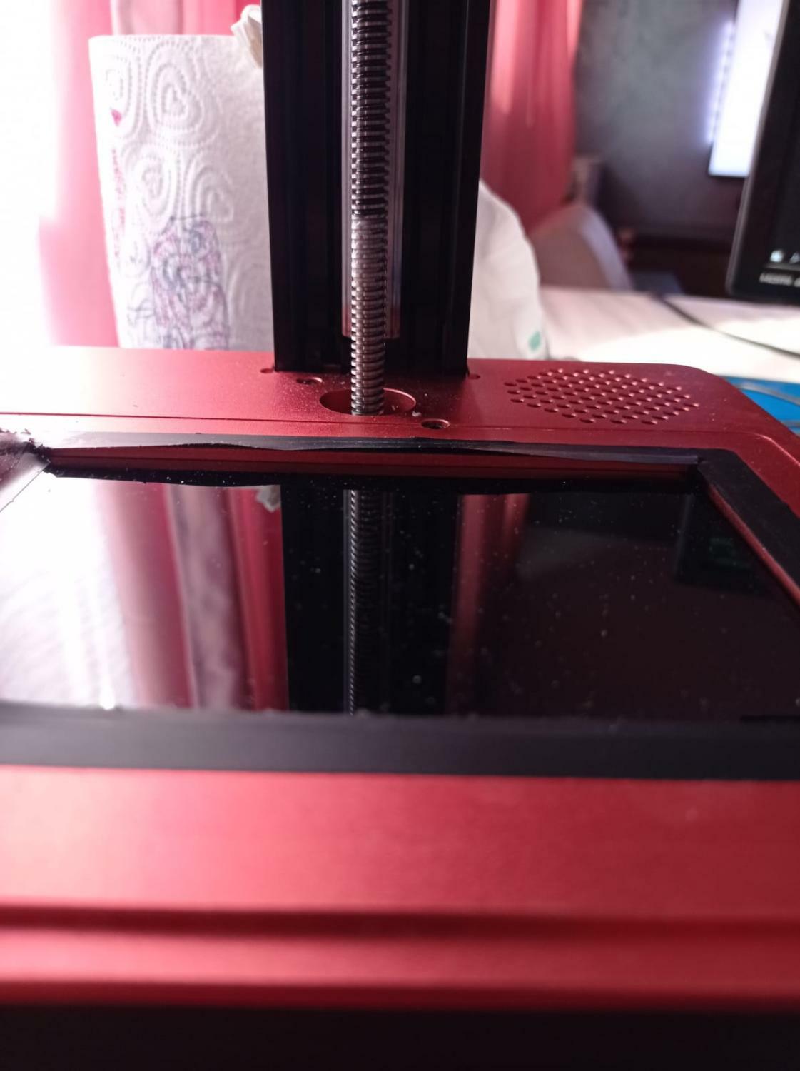

DoN TeO Inviato 11 Marzo 2022 Autore Inviato 11 Marzo 2022 ho un grosso dubbio: credo di aver posizionato male l'LCD: guardando video e tutorial online praticamente resta alla stessa altezza del nastro nero ... invece dalle foto che allego sarà un 3mm buoni più basso ora provo a rismontare per capire se mi sono perso qualche passaggio Cita

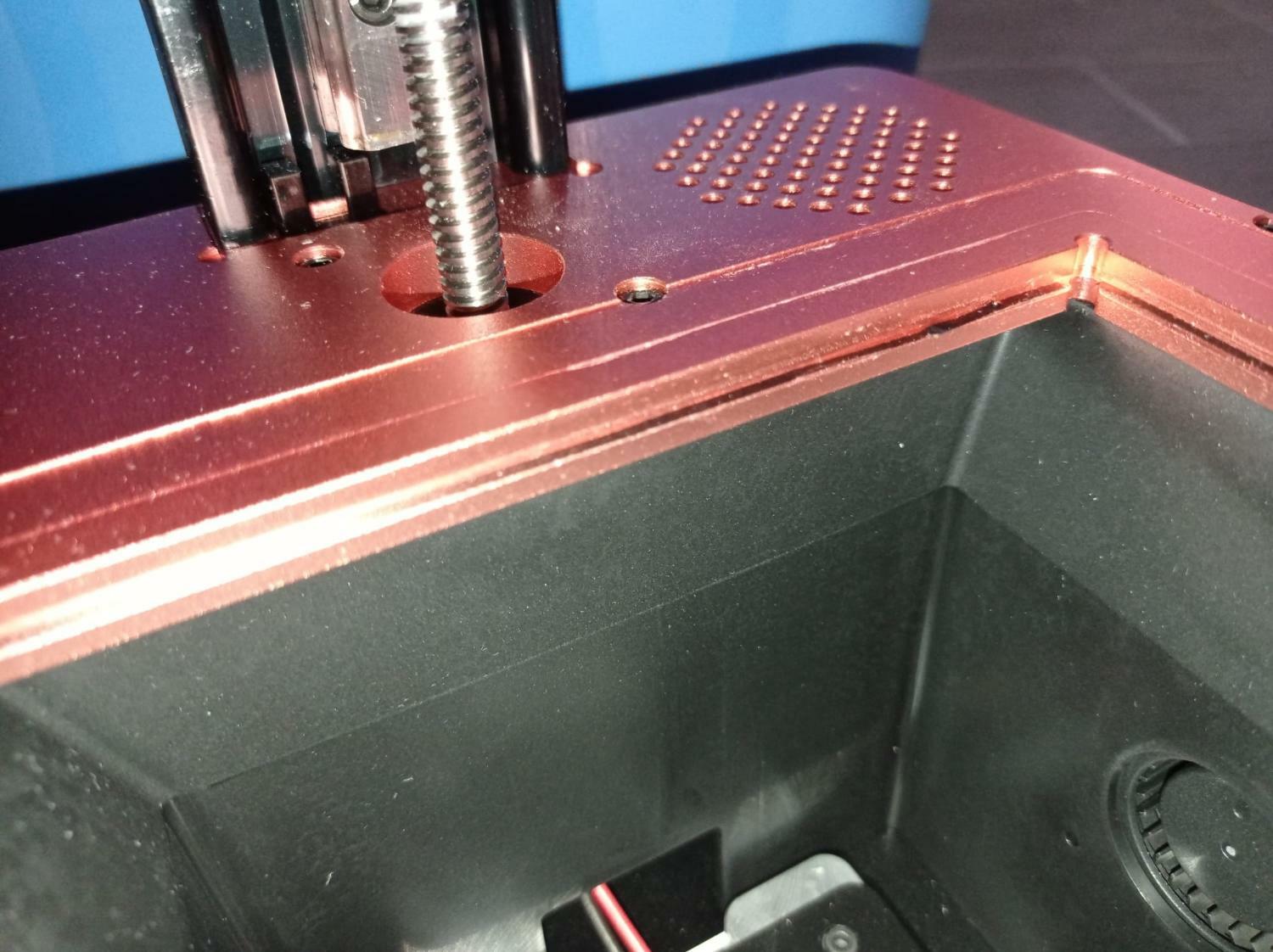

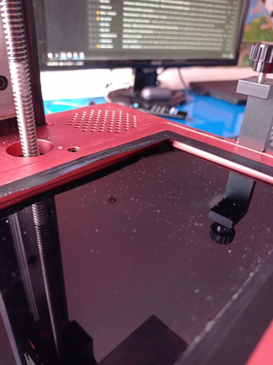

DoN TeO Inviato 11 Marzo 2022 Autore Inviato 11 Marzo 2022 aggiungo foto LCD e sede dello stesso (che in effetti non sembrano della stessa misura) Cita
dnasini Inviato 11 Marzo 2022 Inviato 11 Marzo 2022 Ciao, la mia Mars 2 Pro e' ancora imballata, ad ogni modo ti confermo che lo schermo e' a filo del nastro nero, non ho scalini pronunciati come nella tua foto Cita
DoN TeO Inviato 11 Marzo 2022 Autore Inviato 11 Marzo 2022 ok quindi immagino che dovrè spessorarlo ... anche se devo capire come intanto apsetto risposta ufficiale dell'assistenza (a quel punto credo vorrebbe dire che mi hanno mandato uno schermo errato) grazie Cita
Killrob Inviato 11 Marzo 2022 Inviato 11 Marzo 2022 Hai poco da spessorare, se deve stare a filo e non ci passa perché è più largo... Cita
