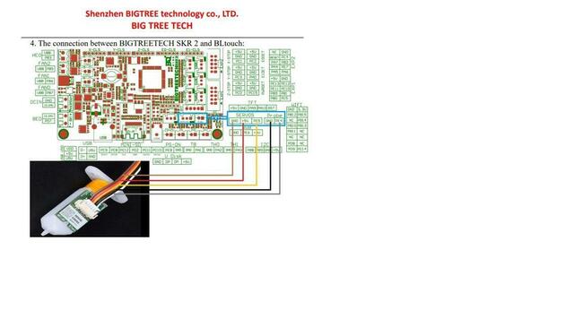

IMModding Inviato 12 Marzo 2022 Autore Inviato 12 Marzo 2022 ho eseguito il comando M119 e risulta questo: SENDING:M119 Reporting endstop status x_min: open y_min: open z_min: TRIGGERED z_probe: TRIGGERED filament: open Risultato che sono "chiusi" anche se in realtà sono aperti... il collegamento del bltouch (clone 3d touch) che uso anche sulla a20 geeetech.. Per il Touch è collegato secondo lo schema che ho trovato sulle specifiche della scheda skr2 della bigtreetech Però non ho capito in che senso dovrei invertire i fili e dove.. deduco del Touc perchè col fine corsa Z ho gia provato e risulta sempre chiuso. in un altro modo va in corto spegnendo la scheda per protezione.. Cita
