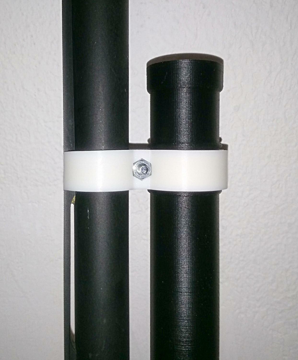

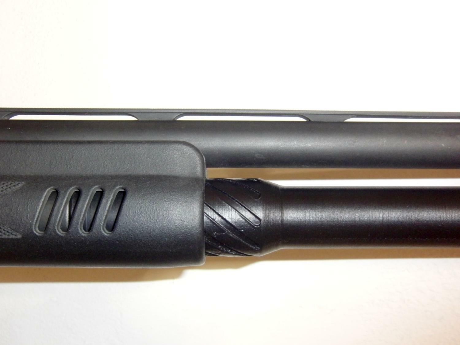

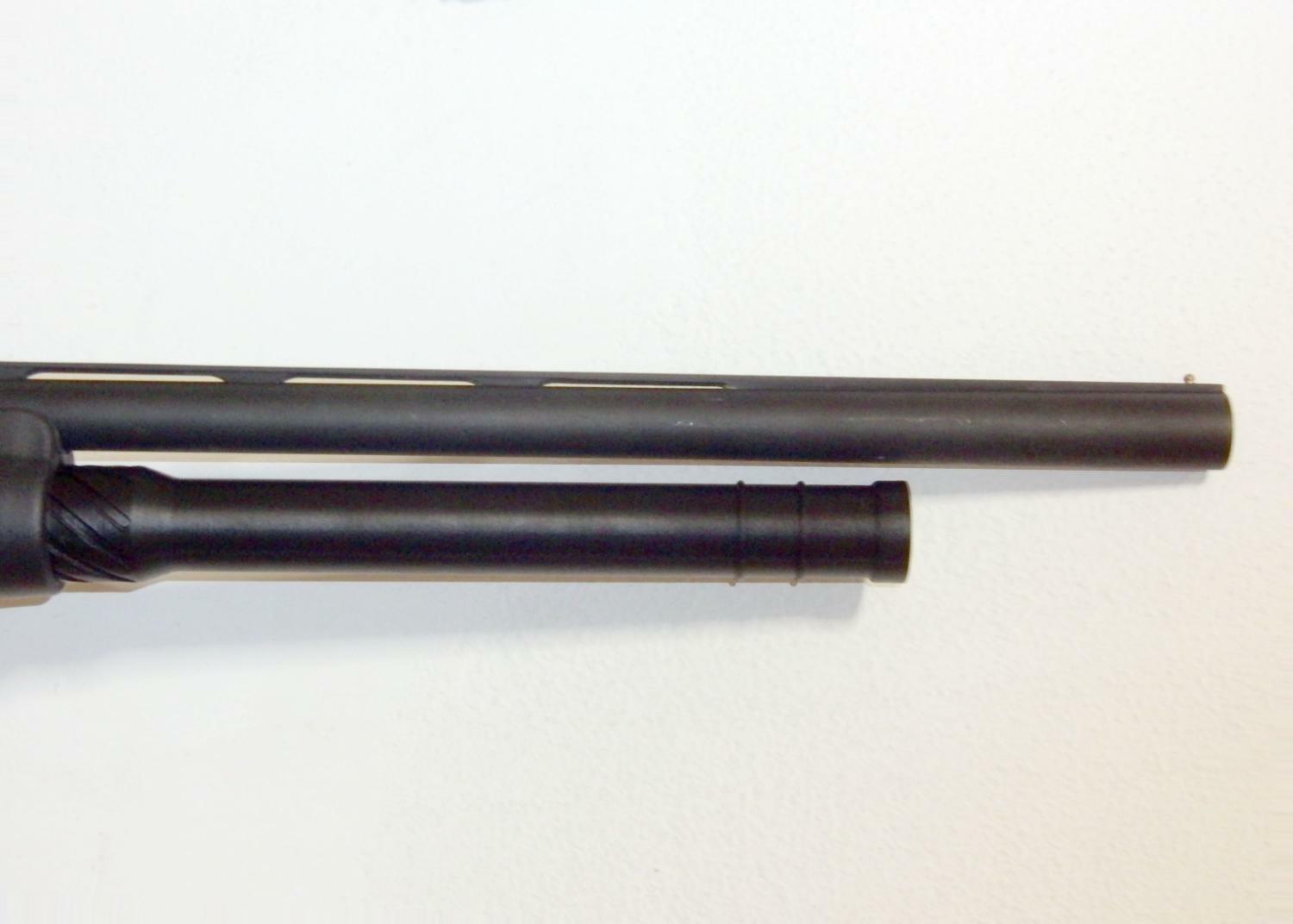

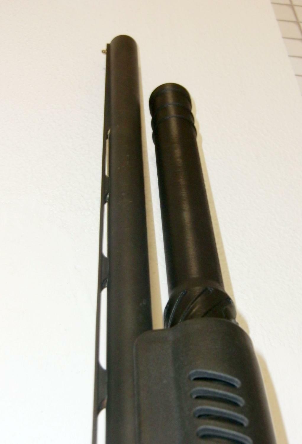

Carsco Inviato 25 Marzo 2022 Inviato 25 Marzo 2022 (aggiornato) Questa e' la prolunga di un serbatoio per calibro 12. E' soggetto a grosse sollecitazioni e ho usato PETG Basicfil (Amazon) grigio verniciandolo poi di nero. Il grigio e' addizionato di qualcosa, non capisco cosa, ma ci sono dei granuli neri all'interno. E' MOLTO MOLTO MOLTO robusto e soprattutto lavorabile. Si puo' carteggiare perfettamente perfino a motore. Stessa cosa per i PETG trasparenti sempre Basicfil: MOLTO piu' duri, sembra PLA dalla durezza ma e' PETG a tutti gli effetti. Quelli solo "colorati" Basicfil sono come tutti gli altri PETG che ho usato finora. Aggiungo che le sollecitazioni a cui deve resistere sono tutte assiali, nel verso "sbagliato" della stampa. Dentro c'e' una lunghissima molla (oltre 1m) che viene compressa da 8-9 cartucce e che quindi tenderebbe a delaminare la stampa. Inoltre ad ogni colpo il rinculo farebbe altrettanto lavoro, data la massa delle cartucce al suo interno. Insomma, se resiste a questo lavoro... ditemi voi. La fascia per la tenuta alla canna e' invece in ASA. Prima o poi la vernicero'... piu' poi che prima 🙂 Modificato 25 Marzo 2022 da Carsco 1 1 Cita
