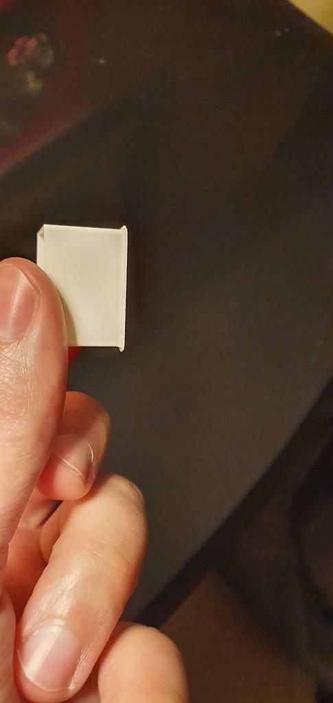

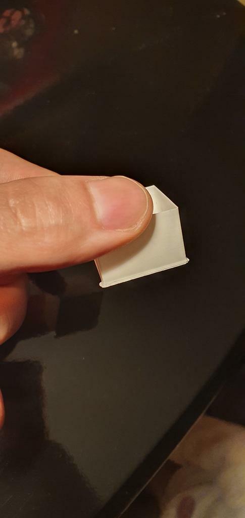

mauro83 Inviato 14 Marzo 2022 Condividi Inviato 14 Marzo 2022 Buongiorno ragazzi , stampando il cubetto per la regolarizzazione del flusso noto questo difetto, da cosa potrebbe dipendere? uso prusa slicer Cita Link al commento Condividi su altri siti Altre opzioni di condivisione...
dnasini Inviato 14 Marzo 2022 Condividi Inviato 14 Marzo 2022 Ciao, a me lo fa su tutto il primo layer quando stampo l'hollow cube ed e' perche' stampo il primo layer piu' alto e piu' schiacciato rispetto agli altri per aumentare l'aderenza. Se e' il tuo caso, puoi non preoccupartene tanto la misura dello spessore parate per il test la prendi dagli ultimi layer stampati 1 Cita Link al commento Condividi su altri siti Altre opzioni di condivisione...
mauro83 Inviato 14 Marzo 2022 Autore Condividi Inviato 14 Marzo 2022 A okkkk ti ringrazio Cita Link al commento Condividi su altri siti Altre opzioni di condivisione...
