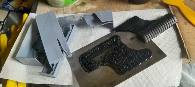

Ciao ragazzi! Purtroppo la mia Elegoo Saturn non stampa più e vorrei tanto capire come risolvere.. l'ho usata molto, tipo 20/30 kg di resina ed è sempre andata, ho cambiato più volte il fep, 2 volte in questi ultimi giorni ma non sembra lui il problema.. lo schermo si accende tutto
E infatti parti di stampa ci sono sempre, poi si rovinano in fase più o meno avanzata senza una logica.. ho provato diversi file con diverse esposizioni ma il risultato non cambia.. avete qualche idea? Grazie mille! 🙏

2 ore fa, Nico Giubbo ha scritto:
ed è sempre andata
ma con queste impostazioni?
3,5 sec per una resina nera sono tantissimi....anche 60 secondi di base sono tantissimi...
io stampo ad 1,5sec con 35 di base...
ciao e grazie! non va più.. prima andava sempre! di solito stampo a 2/2.5 e 40 di base ma questa volta ho provato a vedere se lcd era stanco e sono arrivato fino a 6 sec.. non va con nessuna esposizione! non so se provare a cambiare lo schermo ma si accende tutto! le stampe iniziano e poi purtroppo falliscono
