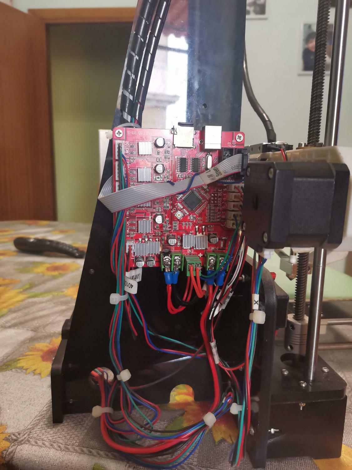

Grace Inviato 16 Marzo 2022 Inviato 16 Marzo 2022 (aggiornato) Salve ragazzi, sono nuovo e se possibile mi serviva un aiuto per la mia stampante: Scheda andata in fumo per colpa del bed, cambiata ma appena acesa mi fa due strisce bianche. Qualche idea pe risolvere grazie a tutti Modificato 16 Marzo 2022 da Grace ortografia Cita

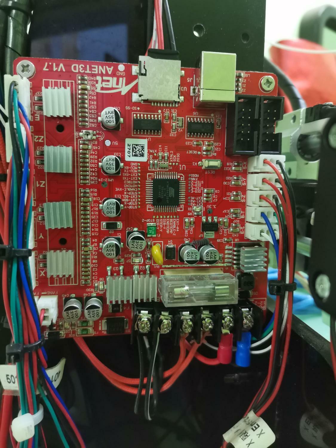

Grace Inviato 16 Marzo 2022 Autore Inviato 16 Marzo 2022 Il 16/03/2022 at 11:32, Killrob ha scritto: Cambiata con cosa? Una uguale? Presa dove? Expand presa su amazon scheda anet a8 v1.7 Il 16/03/2022 at 12:27, Wolf12 ha scritto: l'hai flaschiata? cosa vuol dire Expand Il 16/03/2022 at 15:04, Grace ha scritto: presa su amazon scheda anet a8 v1.7 Expand questa è la scheda che ho messo nuova Cita

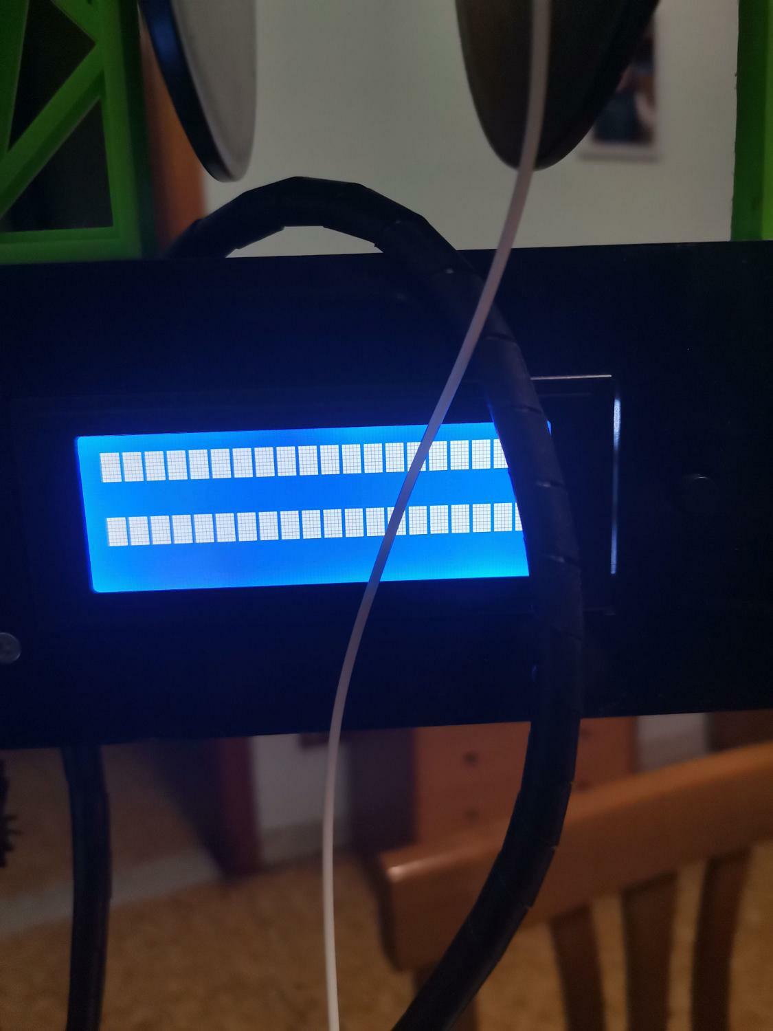

Grace Inviato 16 Marzo 2022 Autore Inviato 16 Marzo 2022 Il 16/03/2022 at 15:04, Grace ha scritto: presa su amazon scheda anet a8 v1.7 questa è la scheda che ho messo nuova Expand questo è come risulta il display altra foto è la vecchia scheda con i morsetti del bed bruciati Cita
Grace Inviato 16 Marzo 2022 Autore Inviato 16 Marzo 2022 Il 16/03/2022 at 15:47, Wolf12 ha scritto: l'hai programmata? Hai caricato il firmware? Expand no non saprei come fare Cita
Wolf12 Inviato 16 Marzo 2022 Inviato 16 Marzo 2022 non conosco la tua stampante ma di solito le schede madri devono essere programmate. prova con questa procedura http://claudioferru.altervista.org/aggiornamento-firmware-scheda-anet-a8/ 1 Cita
