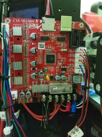

Grace Inviato 18 Marzo 2022 Autore Inviato 18 Marzo 2022 2 ore fa, Grace ha scritto: Trovato come fare ti allego il file Arduino 2.txt 64 kB · 13 download ho provato a rifare tutto da capo, adesso facendo lo sketch-verifica/compila,mi da compilazione completata, manfacendo lo sketch carica non carica e questo è il resoconto, cosa debbo fare per caricarlo? 1.txt Cita

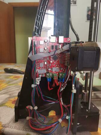

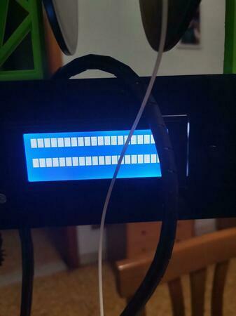

Grace Inviato 18 Marzo 2022 Autore Inviato 18 Marzo 2022 3 minuti fa, Killrob ha scritto: nel file che hai postato c'è l'ultima riga che dice " se avete ptoblemi a caricare il file sulla scheda seguite il link", clicca li e ti orta sul link per vedere l'eventuale soluzione. provaci ci provo poi ti faccio sapere 3 minuti fa, Grace ha scritto: ci provo poi ti faccio sapere ho provato srivendo da http fino a suggestion mi dice la pagina non esiste 6 minuti fa, Grace ha scritto: ci provo poi ti faccio sapere ho provato srivendo da http fino a suggestion mi dice la pagina non esiste non vorrei che nella scheda non ci fosse installato il bootloader dato che la scheda è nuovati posto le foto delle schede vecchia nuova e display Cita
Killrob Inviato 18 Marzo 2022 Inviato 18 Marzo 2022 la v1.7 dovrebbe essere sbloccata, ma cerca anche su qualche gruppo FB se hanno informazioni il link è questo https://support.arduino.cc/hc/en-us/sections/360003198300 oltretutto, che versione di arduino ide stai usando? Cita
Grace Inviato 19 Marzo 2022 Autore Inviato 19 Marzo 2022 23 ore fa, Killrob ha scritto: la v1.7 dovrebbe essere sbloccata, ma cerca anche su qualche gruppo FB se hanno informazioni il link è questo https://support.arduino.cc/hc/en-us/sections/360003198300 oltretutto, che versione di arduino ide stai usando? l'ultima 1.8.19 e purtroppo FB non è in mio possesso Cita
Killrob Inviato 19 Marzo 2022 Inviato 19 Marzo 2022 1 ora fa, Grace ha scritto: l'ultima 1.8.19 e purtroppo FB non è in mio possesso prova con la 1.8.13 Cita
