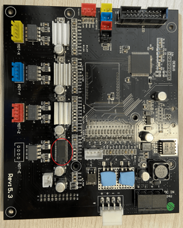

povi Inviato 21 Marzo 2022 Autore Inviato 21 Marzo 2022 Buongiorno, sapreste confermarmi se il driver in questione sia quello cerchiato nella foto in allegato? Cedevo che una volta tolto il dissipatore la specifica del componente fosse visibile, purtroppo non è cosi. Qualcuno ha idea di quale sia il suo codice? Grazie ancora Cita
povi Inviato 24 Marzo 2022 Autore Inviato 24 Marzo 2022 Buongiorno ragazzi, come posso trovare questa specifica?😥 Grazie ancora. Cita
Killrob Inviato 24 Marzo 2022 Inviato 24 Marzo 2022 Se non lo trovi scritto sul chip io non ho idea di come fare Cita
