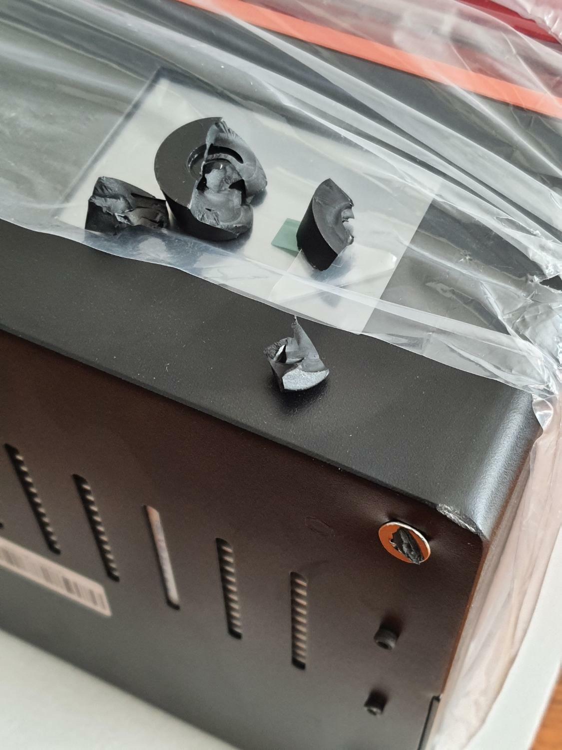

Ho acquistato da un paio di settimane una Elegoo Saturn presa su amazon approfittando di una offerta lampo.
Purtroppo mi è arrivata con un piedino completamente sbriciolato, sicuramente ha preso una botta durante il trasporto. Ho visto che è una cosa che accade molto più frequentemente di quello che sarebbe auspicabile (ho letto le recensioni di amazon e anche su aliexpress e in tantissimi hanno avuto questo problema)
Dal momento che ha preso una bella botta, mi è sorto il dubbio che possa avere altri problemi quindi sono un po' perplesso se effettuare il reso o meno. Spero che qualcuno possa rispondermi su alcune cose strane che mi sembra di aver notato.

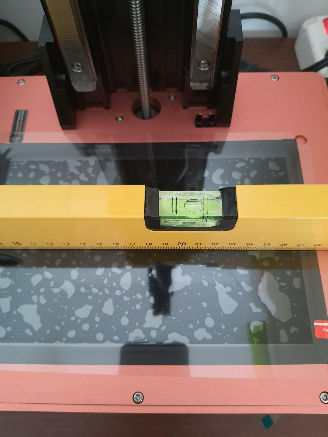

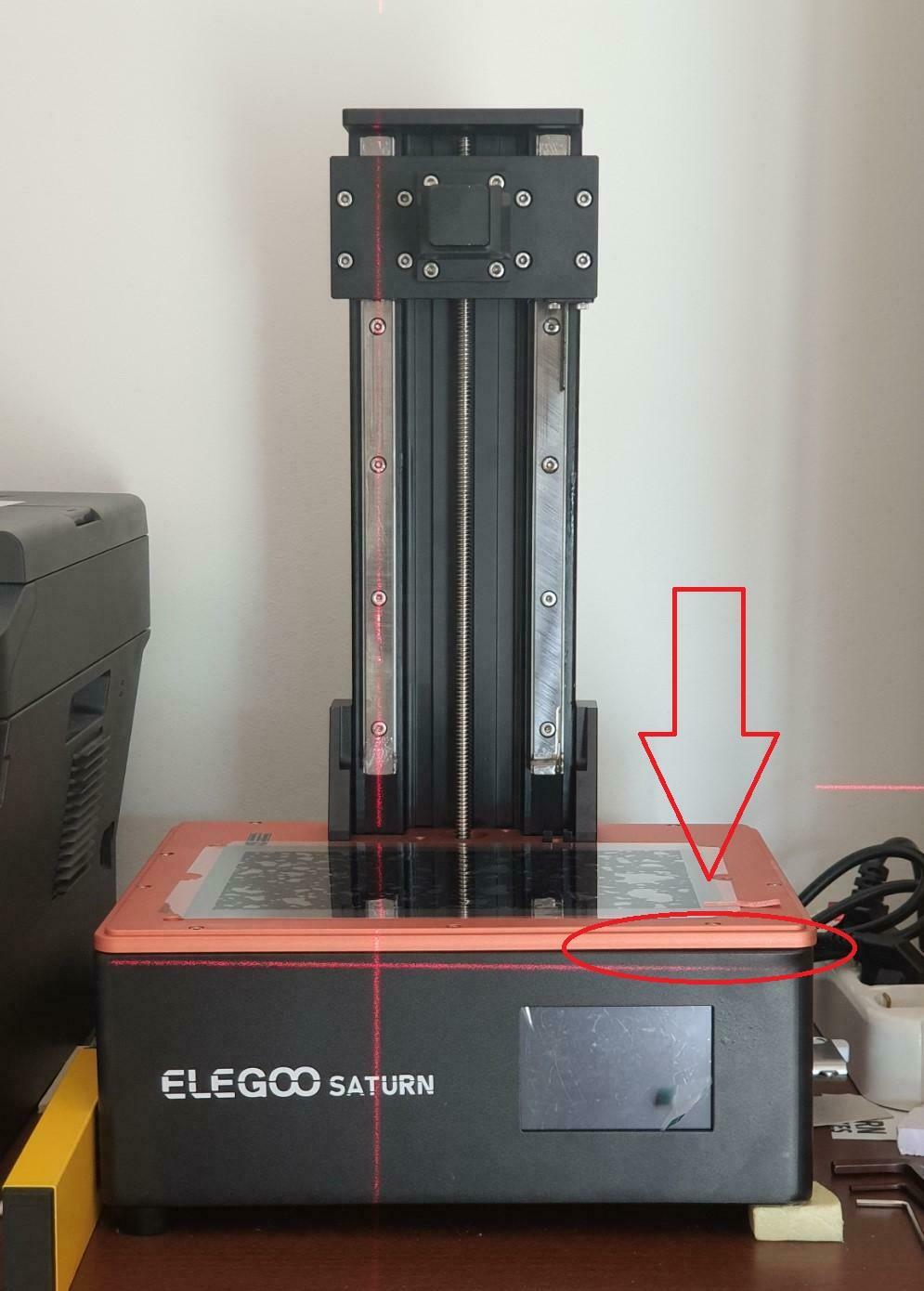

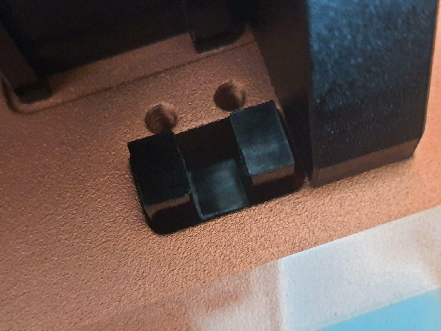

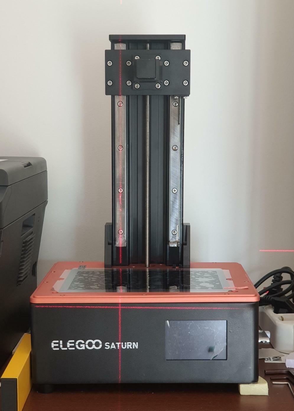

1- la stampante è storta. Ho notato che la stampante è storta, ho pensato fosse per la questione del piedino mancante così ho provato a mettere in bolla il piano mettendo spessorini sotto ai piedi. Una volta fatto questo mi accorgo con la livella laser che l'asse Z non è verticale.  Ho tolto tutti gli spessori sotto ai piedi e l'asse Z è tornato perfettamente verticale mentre il piano ovviamente non lo è più, il che significa che è costruita storta... é normale? Può dare problemi in stampa questa cosa?
20220319_123833.thumb.jpg.ea8f3cae3243e2b655326f8d426ab0e9.jpg20220319_123323.thumb.jpg.fe72264ed0028c7de0838b9561f6134b.jpg
Vi anticipo che non è il pezzetto di polistirene che vedere nella foto al posto del piedino rotto che alza la stampante, è così anche senza mettere nulla.

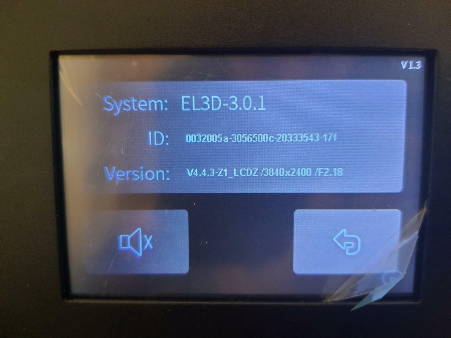

2- in questo articolo sul sito elegoo https://www.elegoo.com/blogs/3d-printer-user-guide/buildplate-continues-to-press-down-the-lcd si parla del sensore endstop che non funziona. Fa vedere che si dovrebbe vedere una lucina dove c'è il sensore ma io ho controllato e non mi sembra di vedere nulla... chi ha questo modello di stampante vede un led come nella foto dell'articolo oppure no come nella foto che vedete qua sotto? In più nel video sull'articolo fa vedere che fa un suono quando arriva a zero, il mio non lo fa... mi devo preoccupare?
Se fosse importante questa è la versione della mia stampante:

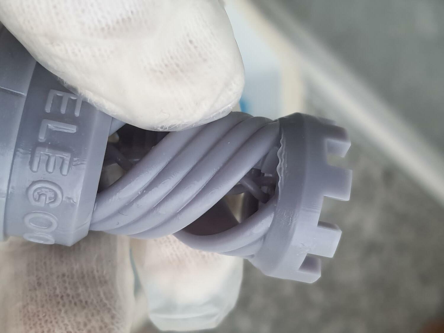

Ho stampato le due torri già pronte per la stampa che era caricato sulla chiavetta e ho avuto questo risultato:
Ci sono degli punti in cui sembra che i livelli non si siano attaccati correttamente ed è su entrambe le torri e su entrambi i lati di ogni torre (un po' anche sui gradini dentro), questo magari è un problema di calibrazione del piatto? boh...

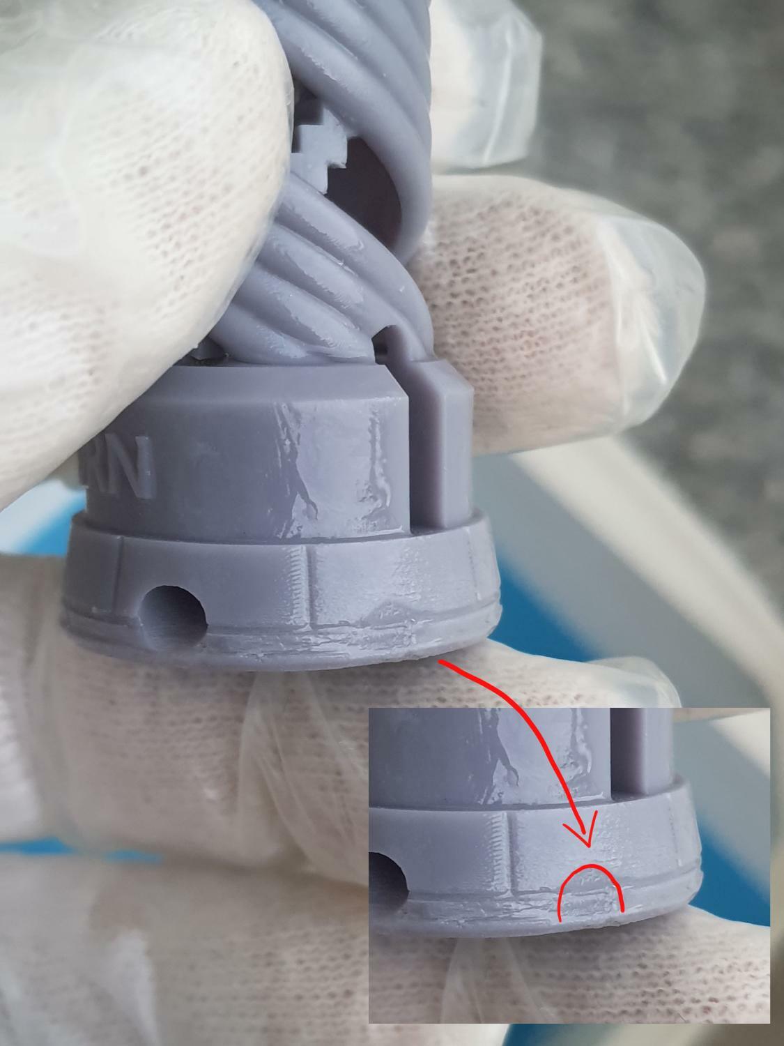

Ma sulla seconda foto vedete che sulla base di una delle due torri sembra che manchi una fettina... può essere un problema del monitor? Io non ho cambiato nessuna impostazione perchè il file era già pronto nella chiavetta.
Z è verticale è il corpo della stampante ad essere deformato..
ma il punto 0 lo trova? se lo trova funziona...
le stampe sembrano buone quindi la stampante funziona (ed anche il sensore). quei difettucci potrebbero essere dovuti da diversi fattori tipo impostazioni non perfette o un granello di polvere...

P.s. l'asse Z non ti importa che sia perpendicolare al terreno ma al suo piano ed anche se non lo è puoi ovviare a questo durante la regolazione della piastra sempre che il tutto sia entro valori accettabili

Quando ho fatto la calibrazione del piano seguendo le istruzioni sul manuale (con il foglio di carta ecc) mi è sembrato normale, quando il piatto arriva a toccare lo schermo si ferma premendo sul foglio quindi vuol dire che funziona bene giusto?
Per quanto riguarda la perpendicolarità è quella che mi preoccupa di più, il piatto va a poggiare sul monitor che è a livello della base che non è perpendicolare con lasse Z...
Ma voi avete un tale livello di discrepanza? Perchè come si vede dalle foto è storto un bel po'...
Mi confermate che in teoria monitor e asse Z dovrebbero essere ortogonali tra di loro?
Purtroppo Amazon non può fare la sostituzione perchè è un prodotto spedito da amazon ma venduto da elegoo quindi posso solo fare il reso e se voglio ricomprarla (a prezzo non scontato).
Ovviamente ho scritto ad elegoo tramite amazon e mi hanno risposto che non me la sostituiscono, sono disposti a mandarmi il piedino rotto in sostituzione (che per inciso non può essere sostituito se non si smonta la stampante facendo decadere la garanzia...) e al massimo mi regalano 2 fep per il disturbo... onestamente mi sembra un po' una presa in giro...
eh si, senno sentiresti il motore grattare all'infinito
se è poco ok, se è tanto (tipo 3-5mm) allora no. visto che qualcosa stampa credo che sia accettabile.
comunque puoi provare a stampare qualcosa di alto per vedere come viene.
non ci ho mai guardato, anche la mia arrivo danneggiata da una botta...ho cambiato la cover  e via....
si, ma considera che è sempre un prodotto cinese che costa molto poco...quindi ortogonali si, ma con moderazione😅
Beh onestamente non ho nessun metro per giudicare per quello ho provato a scrivere qui sul forum. A me sembra tanto storta controllando sia la bolla della livella sia l'ortogonalità con la livella laser... Però non so se è una cosa che crea tanti problemi di stampa.
