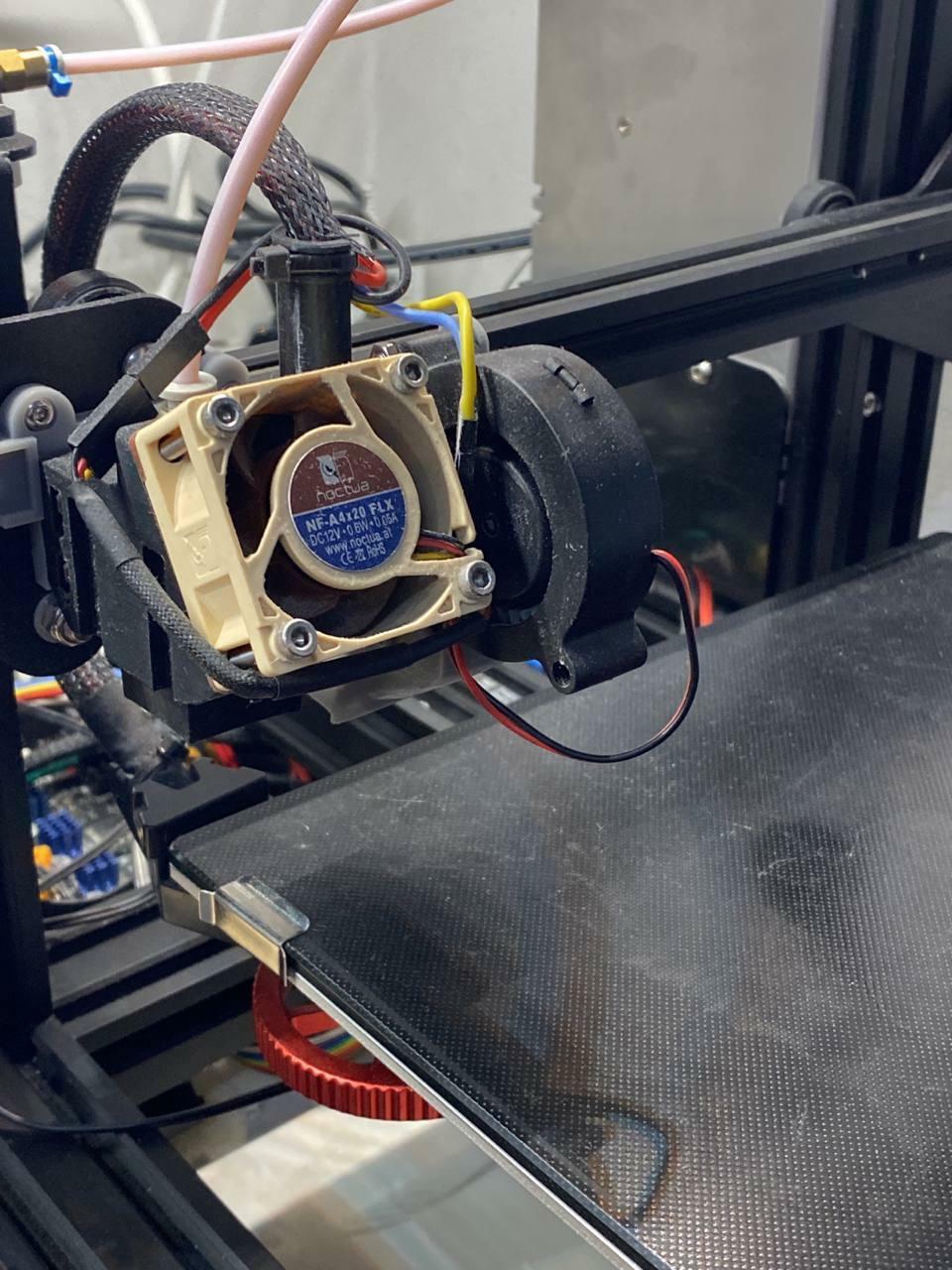

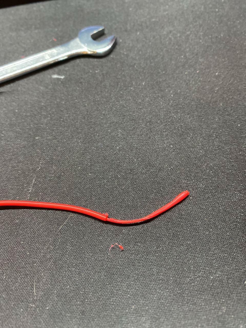

TheClue Inviato 20 Marzo 2022 Inviato 20 Marzo 2022 (aggiornato) Buongiorno a tutti e buona domenica 🙂 da qualche giorno sto avendo un problema abbastanza strano con la mia Ender3Pro. In pratica, l'unload del filamento è estremamente difficoltoso. Devo, in pratica, tirar via con estrema forza (ovviamente a hotend ben caldo) e qualche volto sono addirittura costretto a svitare l'attacco del bowden all'estrusore e tagliare l'estremità del filamento, che ha un evidente ispessimento per accumulo di materiale che fa si che il filamento non passi nel foro sul dado godronato dell'estrusore. Ho pensato che fosse l'ugello rovinato, o di qualità non eccelsa, che crea un accumulo di materiale nella camera, oppure il dato godronato che non morde abbastanza. Ma poi ho pensato, fosse così dovrei avere problemi di sottoestrusione o più in generale di qualità di stampa...invece così non è, la qualità di stampa è perfetta. Cosa potrebbe causare questo comportamento secondo voi? 🤔 Modificato 20 Marzo 2022 da TheClue Cita

dnasini Inviato 20 Marzo 2022 Inviato 20 Marzo 2022 Quell'ispessimento puo' essere causato da diversi fattori tra cui la ventola che raffredda l'hotend usurata (e che quindi nn raffredda adeguatamene), oppure una procedura di estrazione nn corretta. Per la prima, il rimedio e' la sostituzione. Per la seconda, se gia' nn lo fai, prima di estrarre il filamento, estrudine un 10mm e poi comincia l'estrazione, questo aiuta ad ammorbidire il filamento e a facilitarne la retrazione. 3 Cita
TheClue Inviato 20 Marzo 2022 Autore Inviato 20 Marzo 2022 Ahi ahi...l'hotend? non l'ugello? Manutenzione...costosa... 😕 Cita
dnasini Inviato 20 Marzo 2022 Inviato 20 Marzo 2022 3 ore fa, TheClue ha scritto: Manutenzione...costosa Mah dipende, una ventola stock costa pochi euro, se invece vuoi approfittarne x fare qualche modding...... vai da 0 a +infinito 😄 Se la vuoi fare "semplice", io controllerei di nn avere intasamenti dell'hotend o deformazioni del tubo PTFE. Per farlo dovresti smontare l'hotend e verificare lo stato di dissipatore, gola e tubo in PTFE. Rimontare il tutto e testare se il problema si ripropone. Se si risolve bene, altrimenti sostituirei la ventola con una analoga, magari meno rumorosa gia' che ci sei 🙂 2 Cita

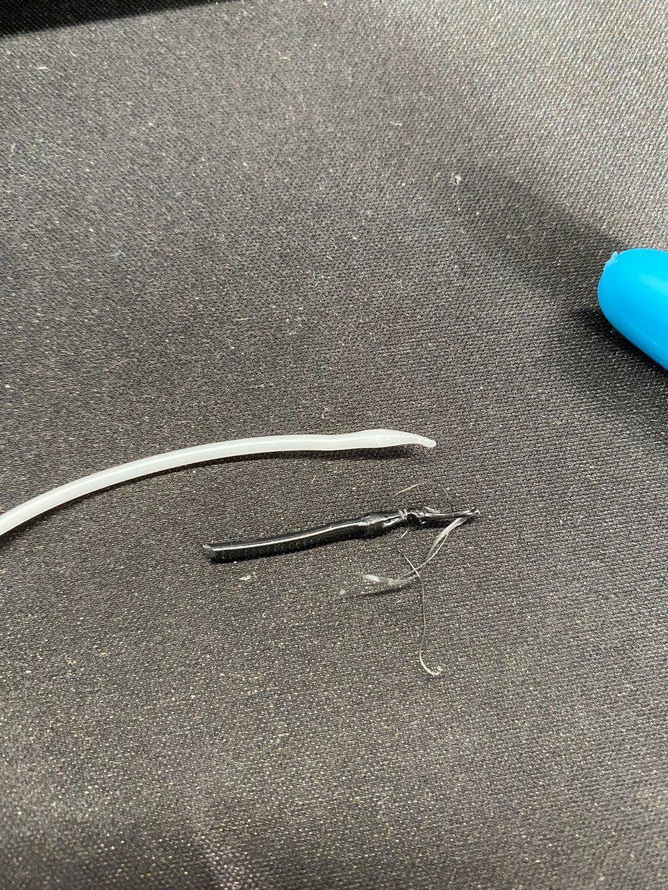

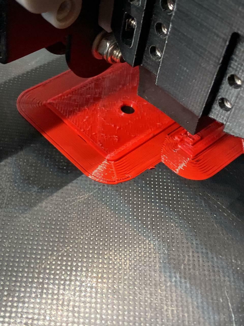

TheClue Inviato 9 Aprile 2022 Autore Inviato 9 Aprile 2022 (aggiornato) Ok, ho cambiato il PTFE, che era effettivamente molto rovinato, messo un Capricon originale, pulito bene gola e hotend....e credo di aver fatto un DISASTRO 😕 sottoestrusione e clog costanti il filamento che nell'hotend ha una conformazione che...non mi piace per niente.... ...cosa ho combinato? 😞 Modificato 9 Aprile 2022 da TheClue Cita
gregorio56sm Inviato 10 Aprile 2022 Inviato 10 Aprile 2022 12 ore fa, TheClue ha scritto: il filamento che nell'hotend ha una conformazione che...non mi piace per niente.... Prova a cambiare anche Hotend 1 Cita
dnasini Inviato 10 Aprile 2022 Inviato 10 Aprile 2022 12 ore fa, TheClue ha scritto: sottoestrusione e clog costanti Dopo tutto questa "manutenzione" hai rifatto le calibrazioni di rito (flowrate, temptower e retrazione)? Tieni presente che con le modifiche e la pulizia, non e' detto che le calibrazioni precedenti siano valide anche ora. Io partirei almeno da queste tre calibrazioni e vedrei il risultato 2 Cita
