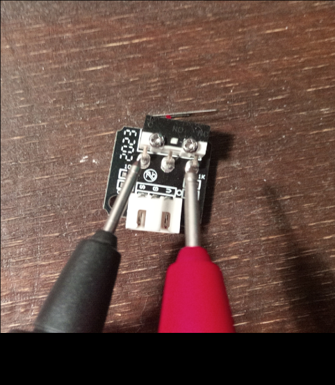

l0v3byte Inviato 22 Marzo 2022 Inviato 22 Marzo 2022 6 ore fa, Plg ha scritto: In realtà lo posseggo, il punto è che non sono molto pratico di componenti della stampante Non so quale sia il tuo multimetro ma in generale sono tutti uguali al limite ti tiro fuori uno dei tanti che ho. E poi premi la levetta e se senti e se funziona quando premi il cicalino del multimetro smette di suonare. Quello è un endstop di ricambio della Ender 3 Pro era il primo che avevo a tiro ma basta che il positivo vada su NC e il negativo su C 3 Cita
