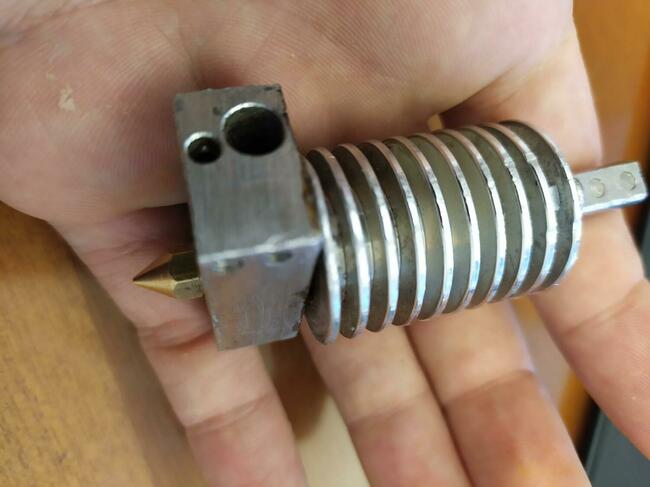

Si, ma visto che queste strade sembrano entrambe improbabili, ancora non capisco perchè non si possa fare la modifica che hai implementato (e che non hai ancora spiegato, magari un'immagine sarebbe utile) mantenendo la lunghezza originale dell'hotend. In fin dei conti stiamo parlando solo di modificare qualche pezzo di alluminio.
Ciao
hai ragione, carico le foto tanto per avere le idee chiare.
Purtroppo Zortrax (la sua assistenza) nega in maniera categorica -parole loro per carità- l'utilizzo di PVA su macchine M200 e M200+ .. e con dei fondamenti di verità aggiungo io: il fatto di non avere un'adeguata superficie dissipante passiva e attiva, nega l'utilizzo di filamenti che fondono a basse temperature (200°ca) e SOPRATTUTTO rammolliscono a temperature molto basse (causando intasamento) , il tutto aggravato da un hotend ALL METAL.
La mia idea quindi è quella di annettere la prolunga dissipante di un normalissimo V6 (+teflon interno), in modo da permettere al filamento una normale erogazione durante tutto il processo di stampa.
Lo so che fa molto steampunk e Last of Us, ma non ho trovato altrimenti guardandomi  intorno.

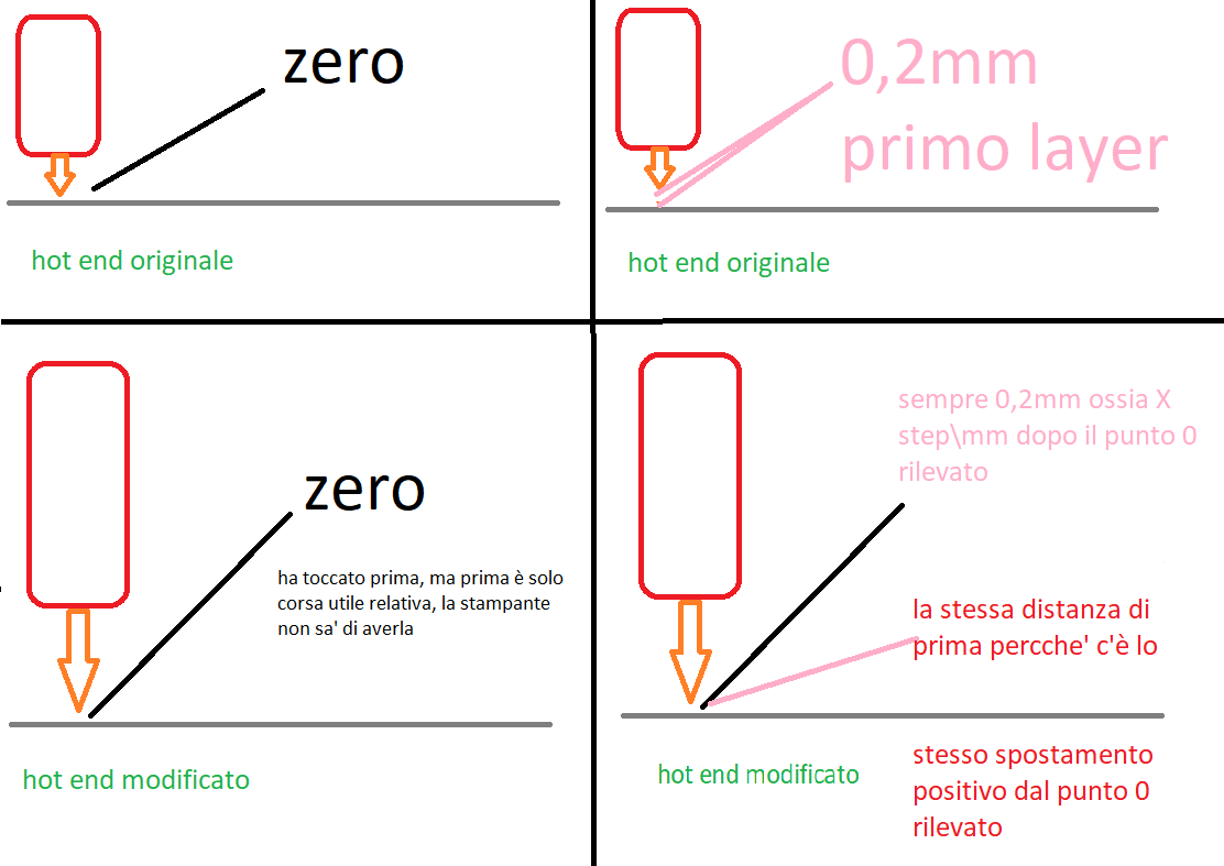

scusa se insisto ma deve capirla la situazione. l'ugello è di fatto un end stop, lei non sa' dove sta il piano finche' non tocca e quando tocca per lei è zero, se l'hot end è piu' lungo o piu' corto a lei non importa...quando tocca per lei è zero e da quel zero prende il riferimento.
forse il problema è che  durante i lavori il cavo segnale (VIN o GND) è stato interrotto e quindi non è tanto la lunghezza a dare problemi ma il fatto che non prende proprio il punto 0 perche' non c'è contatto

Io sono il primo a darti ragione, le stampanti dovrebbero funzionare tutte così.. il problema è che non avendo un micro che dice al piatto di fermarsi una volta arrivato "in fondo", la stampante crede che lo 0 dell'ugello (che fa il classico procedimento di livellamento) sia quello originale (hotend originale = più corto) e, come dicevo sopra, non avendo uno stop elettro/meccanico, compie la solita procedura di chiusura stampa, andando inevitabilmente oltre lo Z effettivamente utile (ti farei un video ma ora sono impossibilitato).

continuo a non essere convinto 😅
ma hai rifatto la calibrazione del piano dopo aver cambiato l'hot end?
intanto preparo un disegno per spiegarti la mia tesi...

haha tipo "guarda ti faccio un disegno" 🙂
calibrazione del piatto? aspe, dimmi un po' come si può fare da z-suite?
no da z suite, dal lcd della stampante...se non lo hai fatto è questo che ti frega perche' lei si ricorda dove stava il punto 0.
ho fatto anche il disegno:
Cavolo da LCD della stampante mi suona nuova come cosa, provo appena posso..
Per il fatto della posizione di "stampa" funziona bene, è il processo FINALE della stampa che non risulta giusto, ma.. una cosa alla volta, ti faccio sapere.

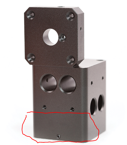

Guarda, lo so che il mio è un punto di vista un po estremo, dettato dal fatto che faccio macchine industriali per lavoro, ma piuttosto mi sarei ridisegnato il gruppo assi e nella zona inferiore, quella che ho cerchiato, avrei ricavato un zona alettata e la sede per una gola più comune, mantenendo il volume di stampa invariato.
