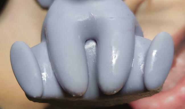

Resina lucida dopo la cura
Ciao, a questo giro ho stampato un pupazzetto per il mio nano (voglio fargli una sorpresa) e quindi ci ho messo piu' attenzione del solito. Uso una resina Elegoo lavabile in acqua, quindi dopo la stampa, l'ho spruzzata bene con acqua, passato ogni parte con il pennello, rispruzzata di acqua per eliminare il grosso e poi passata nella Mercury per il lavaggio. Fatto questo, l'ho asciugata con un panno carta, l'ho soffiata con aria per asciugare ogni residuo e l'ho curata sempre nella Mercury. A lavoro finito mi accorgo che alcuni punti sono lucidi mentre il resto e' di un bell'opaco uniforme.
cosa dovrei fare per evitare questi inestetismi?

Leggevo che le resine ad acqua per evitare il lucido, vanno passate sotto uv quando sono ben asciutte addirittura leggevo di persone che le passano sotto uv anche il giorno dopo la fase di lavaggio
Grazie per la dritta,  cosa che mi lascia un po' perplesso e'il fatto che io le asciugo prima con la carta e poi con un soffiatore d'aria giusto appunto per eliminare eventuali residui di acqua negli angoli o nelle fessure. al prossimo giro, magari, provo con un phon come ho visto fare su alcuni video.....

Per quanto riguarda le parti che restano lucide, è possibile che il trattamento post stampa non avvenga in modo uniforme? Mi sembra tu sia stato minuzioso in ogni fase di pulizia, non darei la colpa a te @dnasini 😉
