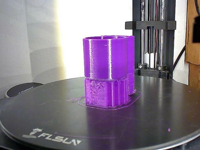

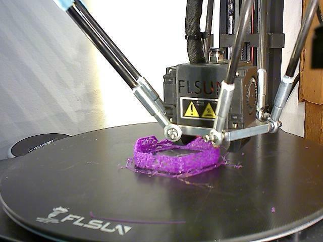

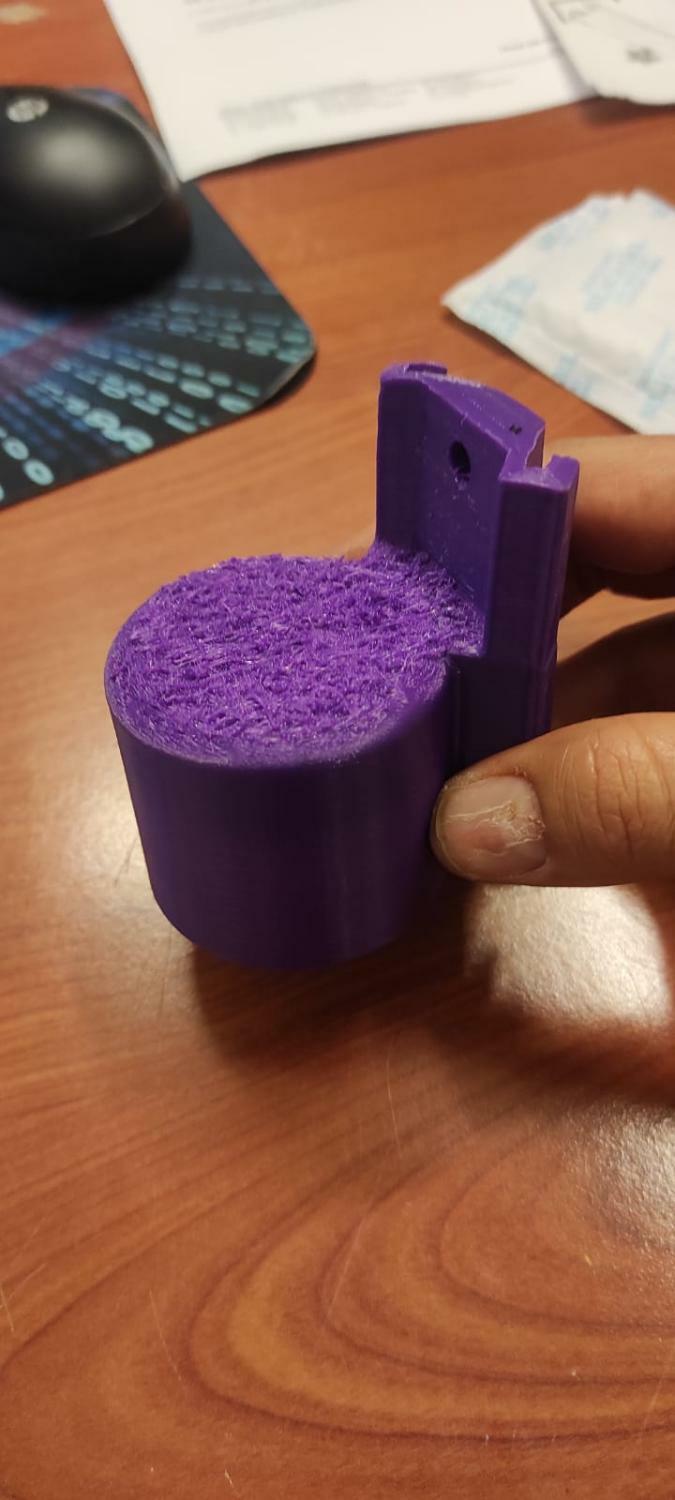

allora ne approfitto della discussione per un'altra questione...
stampo il mio bel petg con la mia solita QQ-s Pro FlSun...
intanto non rtiesco a fare delle buone suoerfici sopra i supporti (prima e seconda immagine) e poi ho lanciato un semplice portatelefono con pareti sottili ma non sottilissime e questo è il risultato (3° e 4° immagine)
ho provato di tutto, step/mm estrusore, temperature di tutti i tipi e ventole di tutti i tipi anche manualmente attivandola e disattivandola solo quando stampava la prima parete orizzontale del bicchierino...
