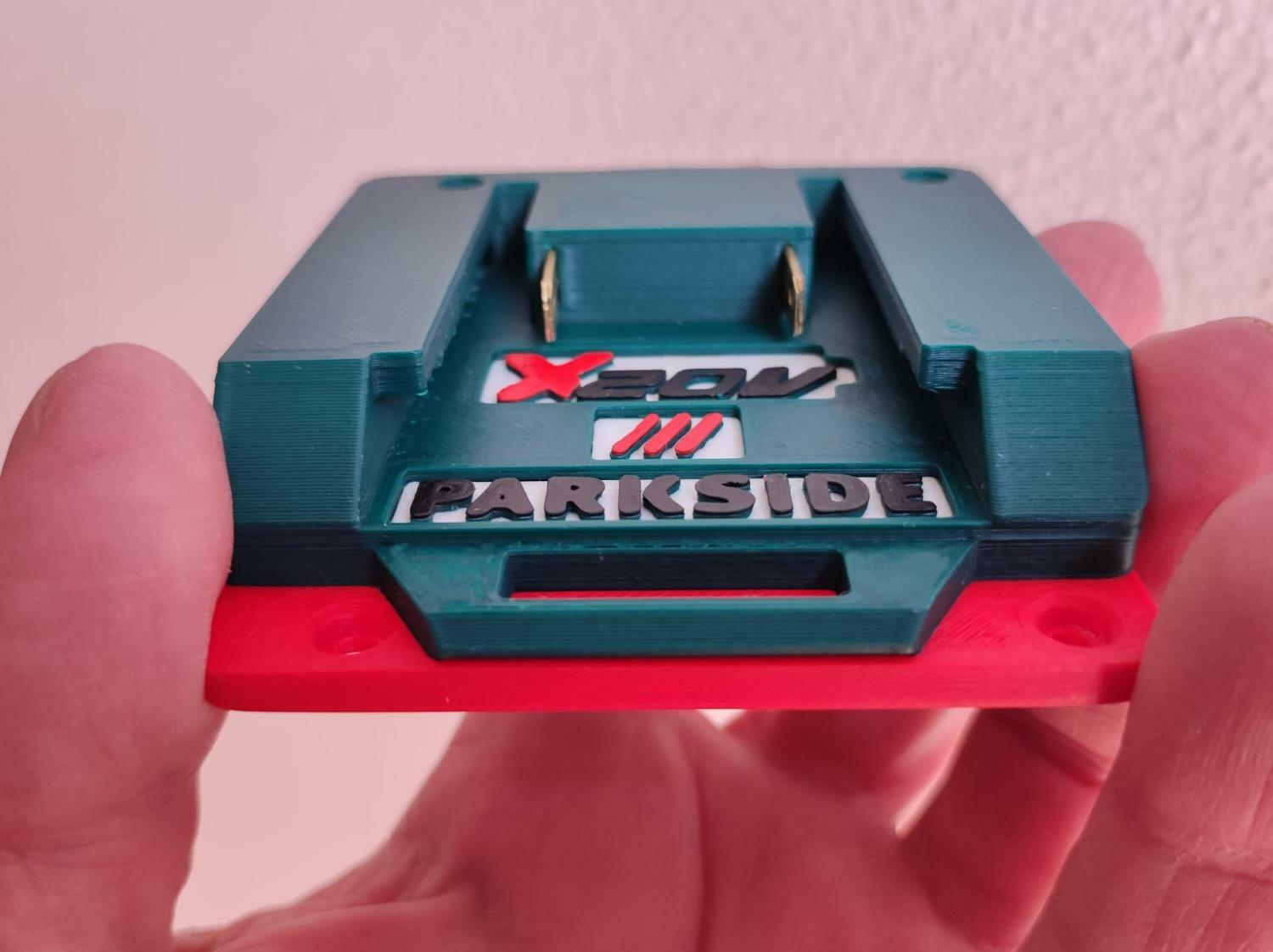

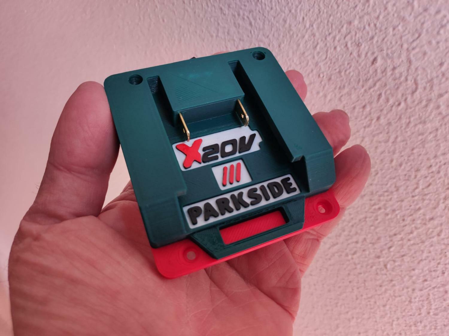

Carsco Inviato 25 Marzo 2022 Inviato 25 Marzo 2022 Mi e' stato detto che l'ABS non e' adatto ad essere stampato a piu' colori, che non puo' essere stampato senza camera chiusa, con la ventola accesa o addirittura senza alcuna lacca/colla. Io per fortuna non lo sapevo. 😉 4 1 Cita
Alessandro Tassinari Inviato 25 Marzo 2022 Inviato 25 Marzo 2022 Bellissimo! Viva l'ignoranza!!! 🤣 Se ti va, pubblica le foto nella galleria immagini: https://www.stampa3d-forum.it/gallery/ 1 Cita
Ziki00 Inviato 26 Marzo 2022 Inviato 26 Marzo 2022 Molto bello complimenti! Adattatore per utensili parkside a quale marca? 1 Cita
Carsco Inviato 26 Marzo 2022 Autore Inviato 26 Marzo 2022 In realta' e' un powerbank programmabile anche se non ancora terminato. Cita
incisore Inviato 26 Marzo 2022 Inviato 26 Marzo 2022 Realizzazione impeccabile, complimenti! Magari, se avessi voglia, ci potresti spiegare nel dettaglio come. A me curioserebbe saperlo. 1 Cita
Carsco Inviato 26 Marzo 2022 Autore Inviato 26 Marzo 2022 E' un po' complesso da spiegare a parole, ma si tratta di unire piu' GCODE in uno solo facendo retrocedere Z a piacimento senza fermare i motori (senno' si perde l'offset), compatibilmente con la geometria del pezzo. 2 Cita
