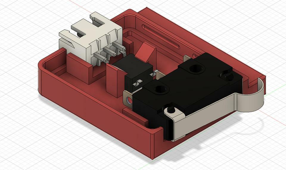

nella scatola che vedete riprodotta li sotto, che sto realizzando con Fusion360, ho creato due semplici alette per tenere in sede il pulsante. Le vedete al centro del modello.
Ho fatto un paio di prove, ma fino ad ora non non c'è stato verso di farle funzionare: si spezzano sempre
- Quando le ho stampate con uno spessore di 1mm, erano abbastanza flessibili per agganciarci il pulsante, ma si sono spezzate subito
- Quando le ho stampate con uno spessore di 2mm, erano troppo rigide e si sono alla fine spezzate nel tentativo di applicarci il pulsante.
Ora, chiaramente sto concettualmente sbagliando qualcosa. E' utopistico ottenere alette funzionanti cosi' piccole con questo materiale (PLA+)? Oppure sto sbagliando qualcosa nelle dimensioni? Nelle tolleranze? Nella forma? Che ne pensate?

Il PLA purtroppo è un po' fragile e non troppo flessibile.
Se lo stampi all'impiedi, con il lato con il connettore appoggiato sul piatto, forse ci riesci anche se sono necessari i supporti.
Casomai, invece di farle più spesse, le puoi fare più larghe
Modificato da Salvogi
ciao io ho provato il pla strongman della azurefilm, è un pla meno rigido e non si spezza ma si piega, cmq ha un prezzo abbastanza alto, forse è adatto a questo tipo di applicazione
