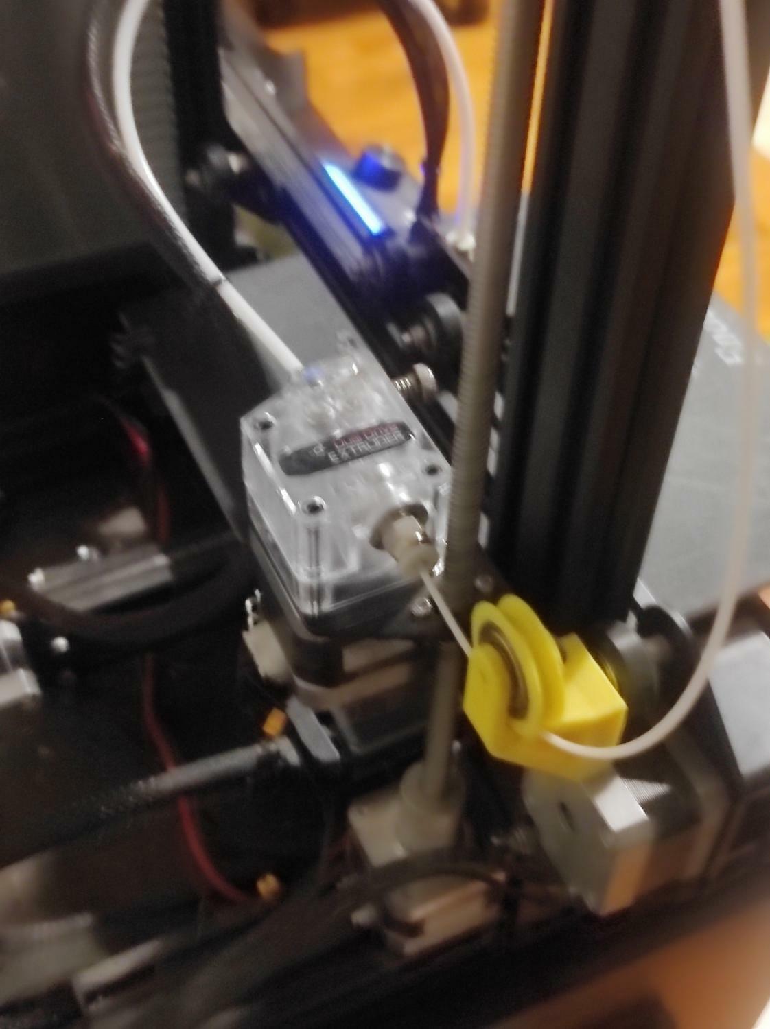

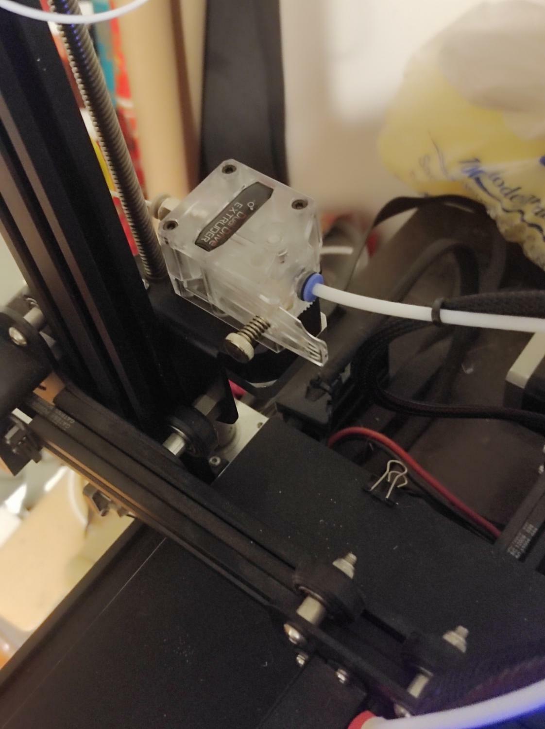

Prontolino Inviato 2 Luglio Condividi Inviato 2 Luglio (aggiornato) Arrivato oggi l'estrusore ma.... Mi sa che ho cappellato il senso. Nel senso che mi sembrava averlo preso di un tipo (sinistro) e mi è arrivato l'opposto (destro) 🤷🤷 A questo punto le varie domande da grande inesperto sono: -Come si mette l'ingranaggio del motore a contatto con quello dell'estrusore? Con gioco o 0 gioco - Una volta montato, mi sono accorto che gli ingranaggi dell'estrusore, girano al contrario. C'è un sistema o settaggio per cambiargli il senso di rotazione del motore? - ci sono un paio di pezzi che non so se devono essere usati o meno, ma forse servono se lo si monta diretto sull'hot end P.S. è normale che a differenza dell'altro estrusore (quello originale), questo sta su con solo 3 viti?? Adesso con il cellulare mi resta complicato ridurre la foto da allegare, appena riesco da casa, allego la foto Modificato 2 Luglio da Prontolino Cita Link al commento Condividi su altri siti Altre opzioni di condivisione...
Prontolino Inviato 2 Luglio Condividi Inviato 2 Luglio Riuscito.... Come potete vedere, la leva dell'ingranaggio mobile è dalla parte opposta di come la volevo 🤷🤷 Cita Link al commento Condividi su altri siti Altre opzioni di condivisione...
dnasini Inviato 2 Luglio Condividi Inviato 2 Luglio La leva e dal lato opposto perché lo hai montato al contrario X invertire il senso di rotazione hai 2 modi: se hai klipper, lo fai via SW mettendo ! Davanti al PIN della direzione, se hai Marlin, devi invertire i cavi del motore, ma quali dipende dal motore che hai 2 Cita Link al commento Condividi su altri siti Altre opzioni di condivisione...
Killrob Inviato 2 Luglio Condividi Inviato 2 Luglio 1 minuto fa, dnasini ha scritto: La leva e dal lato opposto perché lo hai montato al contrario X invertire il senso di rotazione hai 2 modi: se hai klipper, lo fai via SW mettendo ! Davanti al PIN della direzione, se hai Marlin, devi invertire i cavi del motore, ma quali dipende dal motore che hai è giusto ma così non va comunque bene perché, come detto da @dnasini, tutto il blocco è al contrario di come deve essere 1 Cita Link al commento Condividi su altri siti Altre opzioni di condivisione...
Prontolino Inviato 2 Luglio Condividi Inviato 2 Luglio Ahh... Ok (l'inesperienza..) Adesso che mi ci avete fatto pensare, effettivamente sull'inserzione era girato, da lì l'ordine. A quel punto il senso di rotazione dovrebbe andare bene! Invece il montaggio con 3 viti solamente? .... o svaso il supporto e metto la 4 sotto l'estrusore? Cita Link al commento Condividi su altri siti Altre opzioni di condivisione...
Killrob Inviato 2 Luglio Condividi Inviato 2 Luglio altra cosa, questo dual in particolare non riesci comunque a montarlo correttamente perché per la Ender 3 non va bene. per la Ender 3 ci vuole questo: https://trianglelab.net/products/ddb-extruder?VariantsId=10732 come potrai notare sulla parete in diagonale opposta alla leva, c'è un piccolo scasso che serve, sulla Ender 3, a non andare a "sbattere" contro la barra trapezia dell'asse Z Adesso, Prontolino ha scritto: Ahh... Ok (l'inesperienza..) Adesso che mi ci avete fatto pensare, effettivamente sull'inserzione era girato, da lì l'ordine. A quel punto il senso di rotazione dovrebbe andare bene! Invece il montaggio con 3 viti solamente? .... o svaso il supporto e metto la 4 sotto l'estrusore? no vanno comunque bene 3 viti 1 Cita Link al commento Condividi su altri siti Altre opzioni di condivisione...
