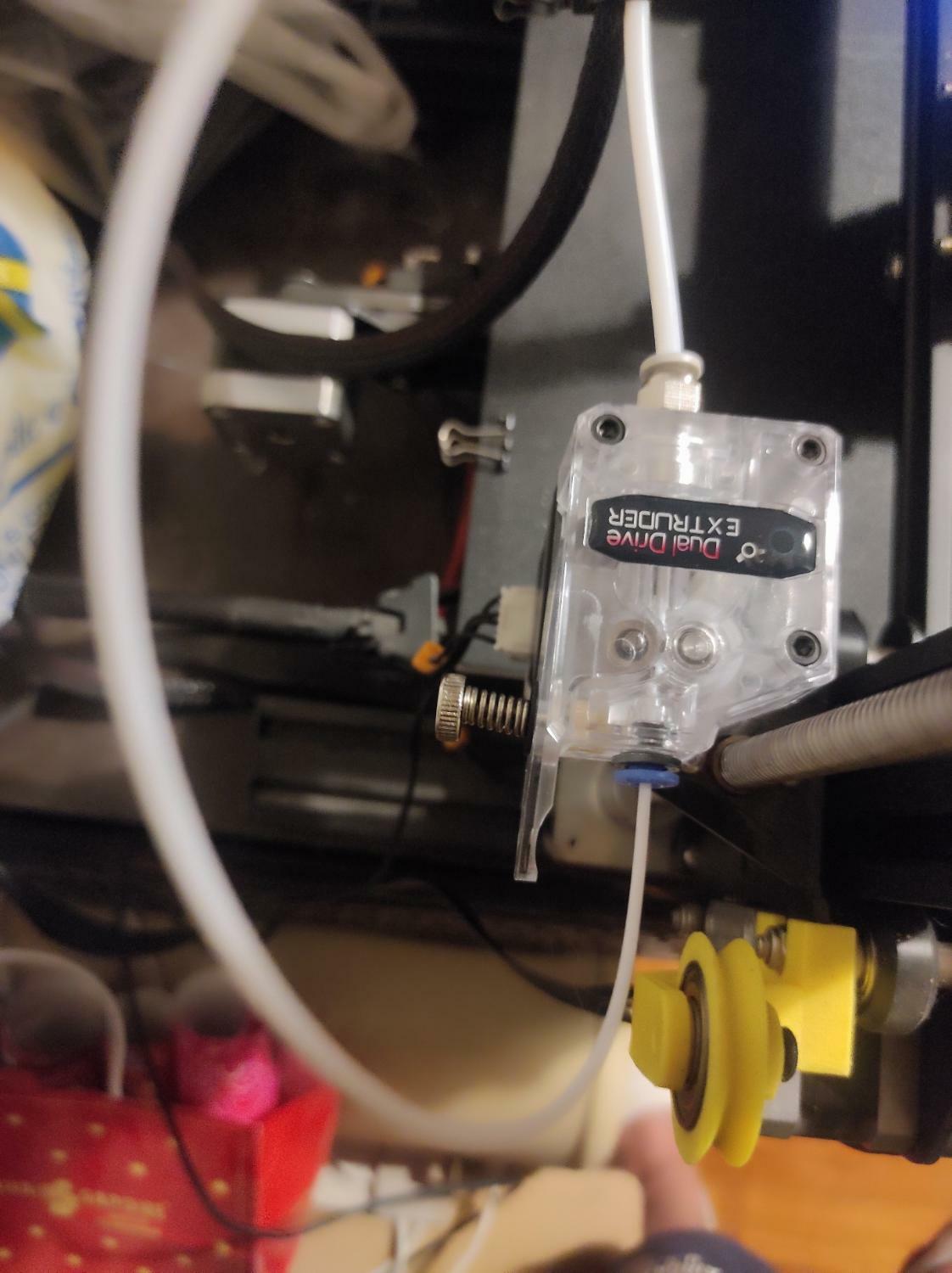

eaman Inviato 2 Luglio 2024 Inviato 2 Luglio 2024 10 minuti fa, Killrob ha scritto: altra cosa, questo dual in particolare non riesci comunque a montarlo correttamente perché per la Ender 3 non va bene. Davvero? Io di sicuro l'ho usato in bowden sulla N2S, non mi ricordo per L'Ender. Comunque se non ci sta: https://store.piffa.net/3dprint/ender/direct drive adapter ender for BMG_4_holes.stl 2 Cita
Killrob Inviato 2 Luglio 2024 Inviato 2 Luglio 2024 Adesso, eaman ha scritto: Davvero? Io di sicuro l'ho usato in bowden sulla N2S, non mi ricordo per L'Ender. Comunque se non ci sta: https://store.piffa.net/3dprint/ender/direct drive adapter ender for BMG_4_holes.stl ne sono abbastanza sicuro perché lo presi nel 2018 per la Ender 3 e non ci stava proprio perché "sbatteva" sulla barra trapezia. Poi ho preso il dual che ho linkato prima Cita
Prontolino Inviato 2 Luglio 2024 Inviato 2 Luglio 2024 Ok.... Il senso di rotazione è giusto, ma la portata è ridicola... Praticamente non estrude un cavolo se non un filino minuscolo. Adesso devo settare il flusso Pensavo che la portata, fosse uguale e quindi senza modifiche Cita
Prontolino Inviato 2 Luglio 2024 Inviato 2 Luglio 2024 23 minuti fa, Killrob ha scritto: ne sono abbastanza sicuro perché lo presi nel 2018 per la Ender 3 e non ci stava proprio perché "sbatteva" sulla barra trapezia. Poi ho preso il dual che ho linkato prima Secondo me, stare ci sta...solo che ha un rapporto di riduzione molto demoltiplicato e quindi girano poco gli ingranaggi di trasfinamento 1 Cita
eaman Inviato 2 Luglio 2024 Inviato 2 Luglio 2024 (aggiornato) Si ma devi regolare gli e-step, e' demoltiplicato quello. Ti potrei guardare a quanto e' il mio ma sono in direct drive quindi un po' cambia. Modificato 2 Luglio 2024 da eaman 1 Cita
dnasini Inviato 2 Luglio 2024 Inviato 2 Luglio 2024 Esatto, a memoria i miei estep passarono da 93 dell'estrusore stock a 419 del BMG clone .... 1 Cita
Prontolino Inviato 3 Luglio 2024 Inviato 3 Luglio 2024 Grazie ancora delle risposte. Ieri sera ho provato a lanciare una stampa giusto per vedere come andava e a cambiare qualche settaggio. Sono riuscito a portarla a termine ma non va bene comunque. Ricordo invece, che avevo provato a fare muovere il motore dell'estrusore per vedere se il senso di rotazione era giusto, solo che non si muoveva nulla. Bhoo. Gli altri assi si potevano muovere a piacimento tranne quello dell'estrusore🤷 Oggi pomeriggio continuo a fare della prove e vediamo di settare tutto per il meglio. Grazie ancora dell'aiuto 1 Cita
eaman Inviato 3 Luglio 2024 Inviato 3 Luglio 2024 Non puoi muovere l'estrusore se il nozzle non e' caldo. 1 1 Cita
Prontolino Inviato 3 Luglio 2024 Inviato 3 Luglio 2024 (aggiornato) Grazie Eaman, questa non la sapevo proprio Adesso capisco sul video che mi hai messo sulla calibrazione, perché aveva riscaldato il nozzle Modificato 3 Luglio 2024 da Prontolino Cita
eaman Inviato 3 Luglio 2024 Inviato 3 Luglio 2024 Eh se il nozzle e' freddo come fa a passarci il filamento? Il firmware ti blocca giustamente l'estrusore se non e' in temperatura altrimenti si scassa tutto. Cita
