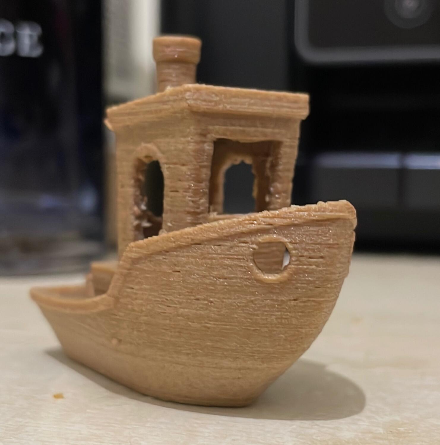

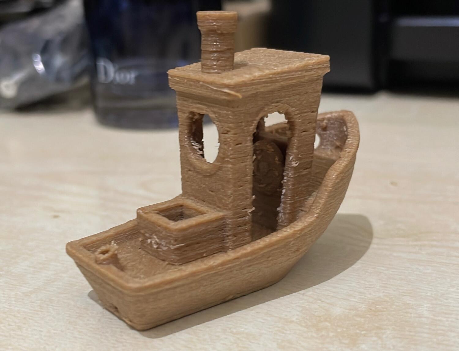

Ciao, che tipo di materiale stampi? se e' un PLA tradizionale (non caricato o effetto legno) sembri piuttosto sotto estruso. Hai fatto i test di calibrazione degli step/mm dell'estrusore, il flowrate e la temp tower per la temperatura di estrusione?
