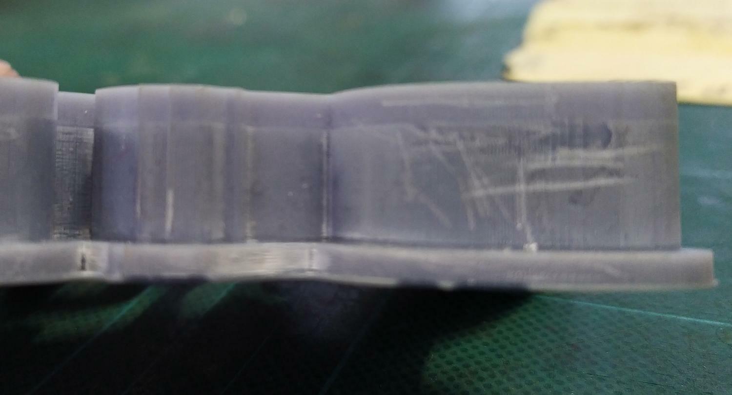

tartafly Inviato 31 Marzo 2022 Inviato 31 Marzo 2022 (aggiornato) Come detto nella mia presentazione, sono nuovo nella stampa 3D, ho una Photon mono messa in funzione da pochi giorni. Ho fatto una prova di stampa, volevo chiedere se sia normale che le parti orizzontali siano venute perfettamente lisce e solide, mentre la parte verticale sia un po' ruvida e, al passaggio dell'unghia, si righi e rilasci dei residui? la resina è la basic della anycubic. Aggiungo che, una volta stampato, il pezzo è stato lavato e passato sotto gli UV della wash & clean sempre Anycubic Allego anche una foto. il pezzo è alto 16mm Modificato 31 Marzo 2022 da tartafly Cita

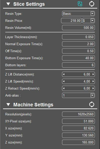

dnasini Inviato 31 Marzo 2022 Inviato 31 Marzo 2022 ciao, quale altezza layer utilizzi per le tue stampe? Cita
tartafly Inviato 31 Marzo 2022 Autore Inviato 31 Marzo 2022 Ciao, guarda ho usato quello di defoult che ha il programma della anycibic in base al tipo di resina che si utilizza. Domani potrò essere più preciso Cita
Alessandro Tassinari Inviato 31 Marzo 2022 Inviato 31 Marzo 2022 Beh ti direi che no, non è normale che la stampa esca rovinata. Il modello che hai stampato ha delle pareti molto spesse? Spessori eccessivi possono causare difetti sulle superfici. Cita
tartafly Inviato 1 Aprile 2022 Autore Inviato 1 Aprile 2022 questi i parametri di default della resina basic. Il 31/03/2022 at 20:25, Alessandro Tassinari ha scritto: Beh ti direi che no, non è normale che la stampa esca rovinata. Il modello che hai stampato ha delle pareti molto spesse? Spessori eccessivi possono causare difetti sulle superfici. Expand Lo spessore del bordo è di 1,7 mm. Cita
dnasini Inviato 1 Aprile 2022 Inviato 1 Aprile 2022 Ho cominciato anche io da poco a stampare a resina, ad ogni modo i parametri sembrano essere nella media come anche l'altezza del layer. La butto li e nn so se dico una castroneria, hai mescolato la resina prima di versarla nella vaschetta? Cita
tartafly Inviato 1 Aprile 2022 Autore Inviato 1 Aprile 2022 (aggiornato) si, ho agitato la bottiglietta prima di versare. Altra cosa, ho mandato un'altra prova di stampa, il file RERF nella pennetta in dotazione, mi sto accorgendo che la piattaforma, al momento di risalire tra strato e strato, quando si stacca dalla vaschetta fa uno "stock", un rumore come se faticasse a staccare il pezzo che sta stampando, non so se è una cosa normale Modificato 1 Aprile 2022 da tartafly Cita
