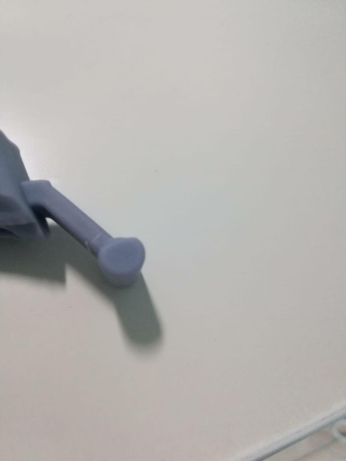

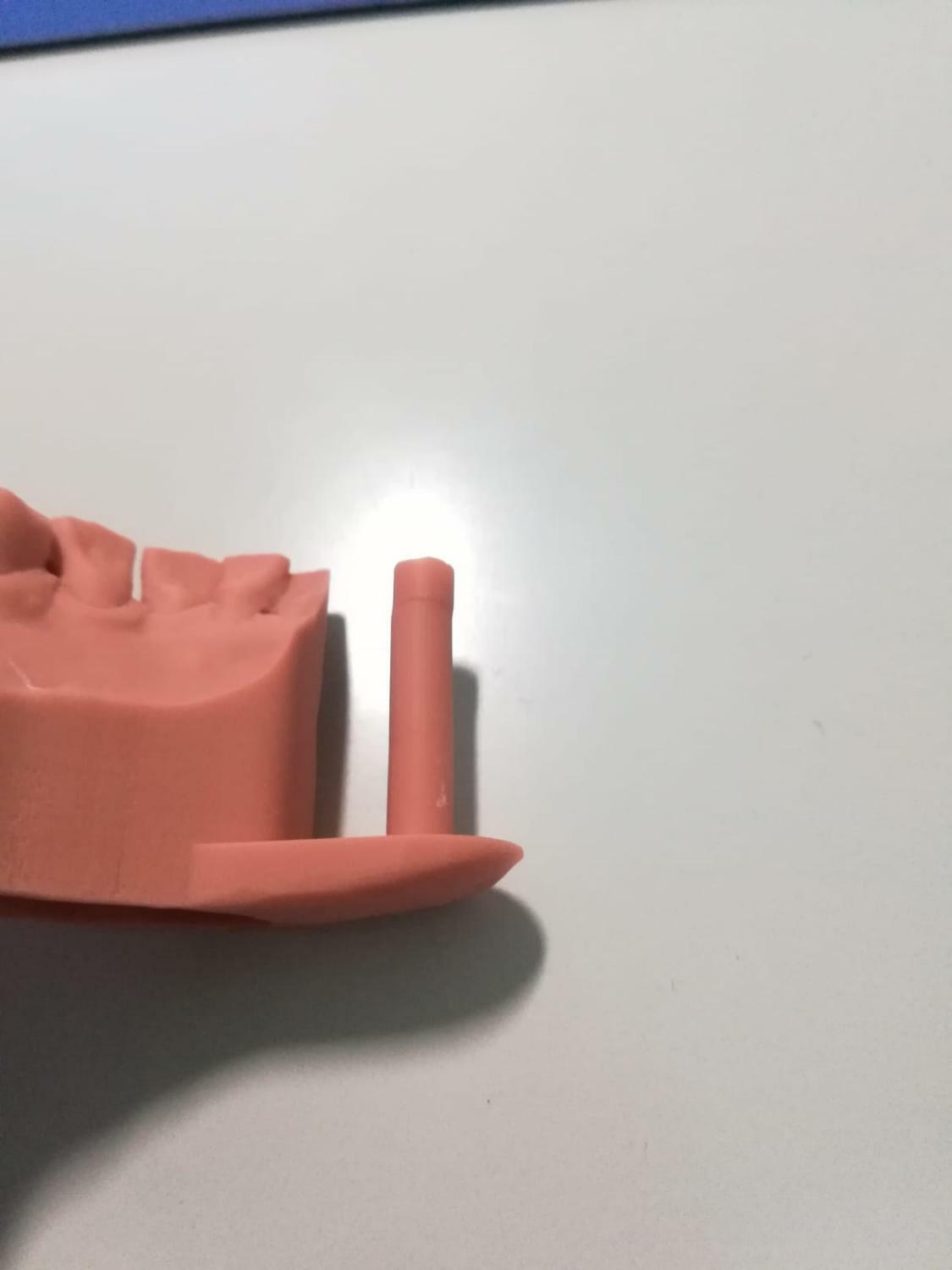

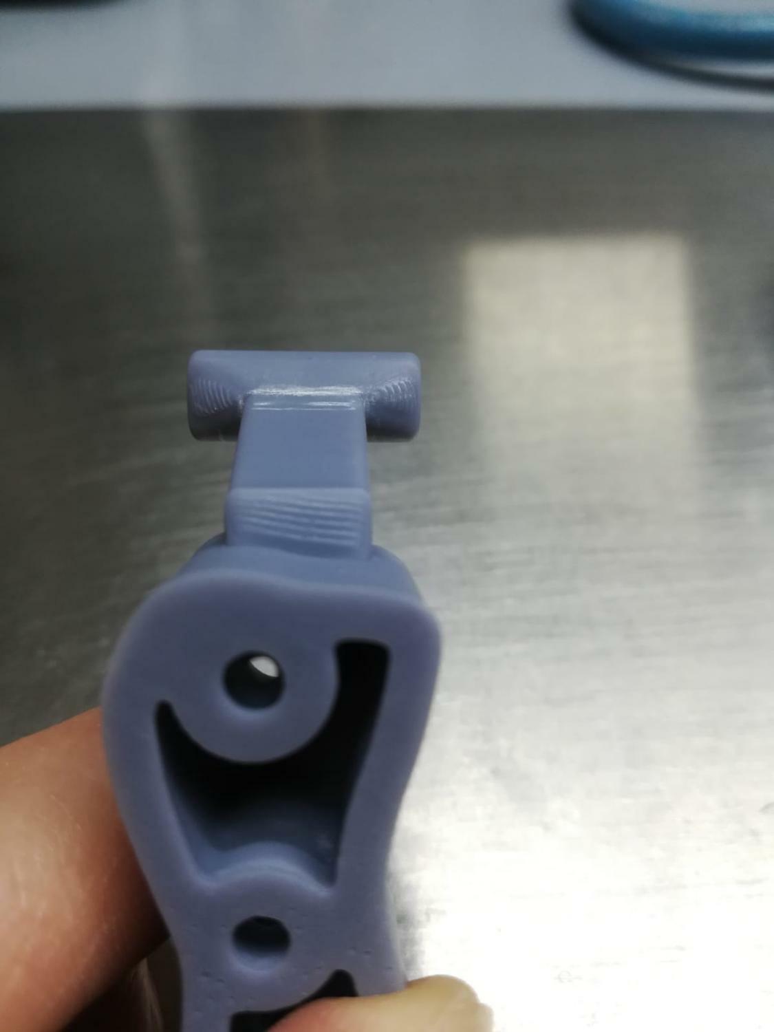

Buongiorno a tutti. Sto riscontando dei problemi con la stampa di alcuni modelli con una Anycubic Mono 4k. Dopo aver stampato dei test (amerlabs) e aver settato la resina ho provato a stampare registrando subito degli insuccessi. Le stampe risultavano incomplete, attaccandosi al Fep. Sostituendo il Fep ho avuto dei miglioramenti ma ancora non riesco a raggiungere i risultati che avevo con la mia vecchia Anycubic Photon. Adesso più che altro ho delle mancaze, zone che non si attaccano ai supporti e pur venendo risultano di superficie irregolare.
Preciso che come software di stampa uso chitubox (densità supporti 55) potenza UV 80, e come resine ho usato:
Elegoo ceramic grey (lavabile ad acqua) esposizioni da 1,4 a 2 secondi.
Uniz Zmud beige 3 secondi a strato.
La stampante nelle zone che stampa ha un'ottima risoluzione, superiore alla Photon ma non capisco perché, a resina settata e con gli stessi parametri per i supporti fallisce le stampe. Qualcuno ha avuto dei problemi simili?
io stampo questa resina a 2sec con la mono e non ho problemi...devo dire che pero' ottengo i risultati migliori con la resina abs like di elego
forse 80% per una mono (non x) è un po' poco
Ok, ora proverò ad alzare gli UV a 90%. In realtà pensavo di essermi tenuto un pò alto, avevo visto un tizio che su youtube che con la stessa macchina aveva settato una resina della Phrozen (grigia 4k) a 1,4 sec. 60% UV, però boh, si va per tentativi.
Secondo te le lavabili ad acqua danno più problemi di quelli "normali"?
mai provate, personalmente uso solo abs like (meglio della zmud) e costa meno
le resine normali mi stingono ed i modelli diventano una schifezza, secondo me succede lo stesso con le lavabili ma mai provate
