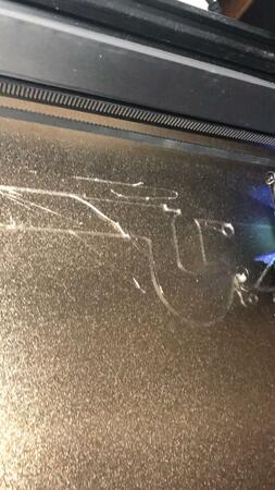

Buongiorno a tutti, sono passato da poco dall'anet a 8 all'artillery x2, grande passo in avanti.... Ho un problema con il livellamento del piatto. vi riassumo cosa ho fatto per sapere se ho fatto bene.
1) Livellamento nei 5 punti del piatto con il foglio di carta regolando le rotelle sotto il piatto;
2) Autolivellamento nei 25 punti in modo automatico;
3) Salvo nella eprom.
dopo questi passaggi, quando avvio la stampa l'estrusore striscia sul piatto (il piatto è troppo alto oppure l'estrusore basso)
Ripeto i passaggi stesso esito
Come posso risolvere questo problema?
Grazie Vincenzo
l'artillery ha un noto problema di piatto non planare, fai questa prova, dopo che lo hai livellato come hai già fatto, prendi una riga lunga, meglio se di alluminio o una livella lunga, appoggiala prima sul verso di X e vedi se balla. Se lo fa vuol dire che è concavo, cioè più alto al centro che ai lati se invece ci vedi luce sotto o riesci a farci passare un foglio A4 nella zona centrale, vuol dire che è convesso e cioè più alto ai lati che al centro. Ripeti su Y e poi sulle due diagonali. Fai foto e video di quanto hai fatto e poi manda tutto all'assistenza Artillery che hai bisogno di un piatto nuovo.

Grazie, non ho precisato che ho messo il piatto in pei magnetico sopra quello in vetro dell'artillery. Potrebbe dare fastidio?
Non capisco perchè il livellamento sembra perfetto finche non mando la stampa. Dopo sembra che cambi

l'unico fastidio che potrebbe darti è che si riscalderà più lentamente, per il livellamento non dovresti avere problemi. Ma fai le prove che ti ho detto e poi facci sapere

Ieri ho fatto le prove il piatto è perfettamente in piano, non è ne convesso, neppure concavo, ho ricalibrato come da manuale, stesso problema. Preso dal panico ho fatto partire una stampa del cubo presente nella chiavetta dell'artillery e lo ha stampato bene (se non per il fatto che si è staccato dal piatto a metà stampa forse perchè devo alzare la temperatura del bed, ma questo è un'altro problema), ripreparo un altro progetto con cura.... disastro completo. Può essere qualche settaggio di cura che ho modificato per errore? Altrimenti non mi spiego il motivo.

fai un video caricalo su youtube e posta qui il link così capisco meglio cosa succede, e posta qui anche le prime 30 righe del gcode generato per il tuo progetto

non riesco a fare il video e caricarlo su YouTube , ho pochi secondi liberi. Ho fatto una foto, spero sia sufficiente

ma hai l'endstop su Z?
Cioè? Scusa l'ignoranza... La stampante ha il sensore di stop dell'asse z con l'astina in plastica che sale quando arriva nel piano corretto
quindi ha il sensore bltouch, non il micro interruttore che viene premuto quando tutta la barra di X scende. puoi collegare la stampante ad un pc?
