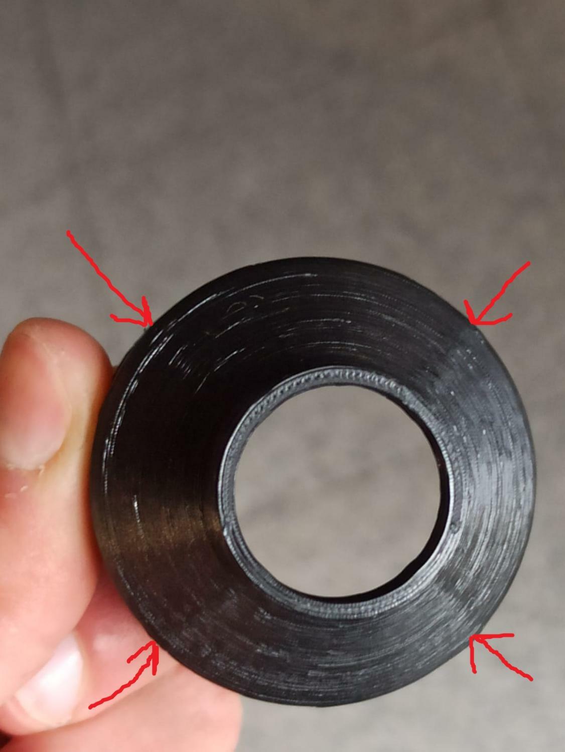

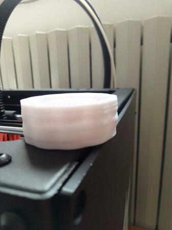

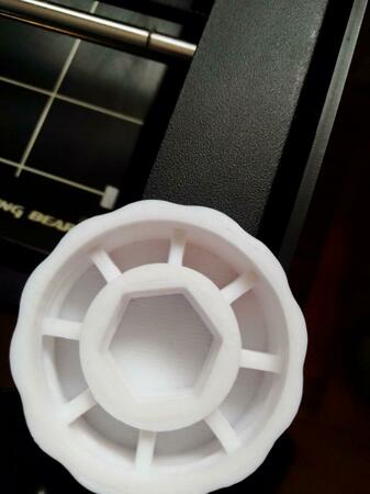

procedo con l'installazione e la prima stampa e li sembra tutto ok finchè analizzando il pezzo con attenzione noto dei difetti che prima non esistevano. mi spiego meglio: durante le stampa della parete più esterna di un qualsiasi oggetto circolare la stampante rallenta e riprende velocità di continuo creando delle gobbette che deformano le quote dell'oggetto stampato.
anche se di poco a occhio nudo e al tatto si percepiscono rendendo eventuali incastri a pressione non funzionanti.
N.B. il difetto si presenta su tutta l'altezza della stampa in 4 punti precisi perfettamente equidistanti!! assurdo, lo so!! ma nella foto si dovrebbe vedere il difetto.

cosa pensate sia successo? ammetto che non ho controllato la VREF dei motori, pensate che il difetto possa essere correlato?
