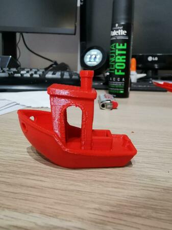

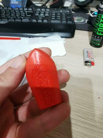

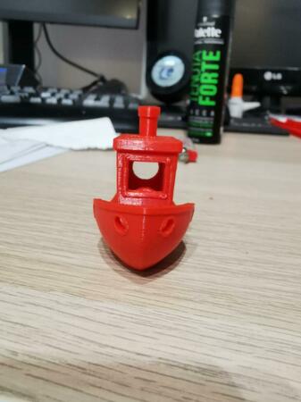

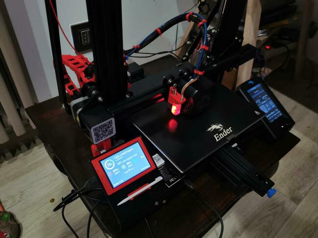

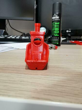

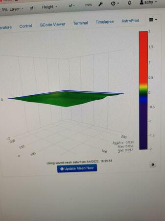

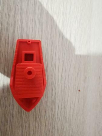

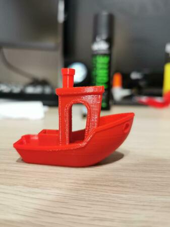

Ho seguito il consiglio di prendere la ender ed essendo la prima stampante mi sento molto soddisfatto. Da smanettone ho fatto qualche miglioramento.
Modificato hotend per evitare gli intassamento doppio motore asse z perché questo modello un po' debole su z.
Dopo varie tarature effetto finale è quello in foto.
Essendo alle prime armi vorrei un parere e qualche consiglio.
A mio parere qualche problema sui primi layer.
8 ore fa, dnasini ha scritto:

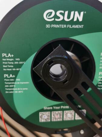

Che materiale stampi e a che temperatura?
Esun pla+
207 C di stampa
65 C di piatto
8 ore fa, Killrob ha scritto:
direi di si, non sei ben livellato
La provo a rifare.
1 ora fa, 1achy ha scritto:
Esun pla+
207 C di stampa
65 C di piatto
Per la temperatura hai fatto il test della temp tower per individuare quella ottimale? Per quanto riguarda il piatto, prova a scendere a 55 per i primi 2 layer e poi 50C per il resto come consigliato sul forum (io PLA e PLA+ li stampo cosi')

Ho eseguito i consigli e. Vi ringrazio :
1 rifatto taratura piatto in più ho abbassato z offset da - 3.4 -a - 3.6 avevo terrore che toccasse ugello sul piatto
2.fatta taratura estrusore invece di 100mm estrudeva 95mm
3 abbassate temperature piatto a 55/60
4 incrementato retroazione da 3mm a 6mm
Devo dirvi su una stampa di prova I primi layer sono migliorati tantissimo.
La bassa qualità penso era dovuto al basso schiacciamento e a sfilacci nelle traslazione e sui fili che non aderiscono al primo layer.
Ora. Vorrei fare la Temp tower ed evitare di usare la lacca. E rifare benchy
