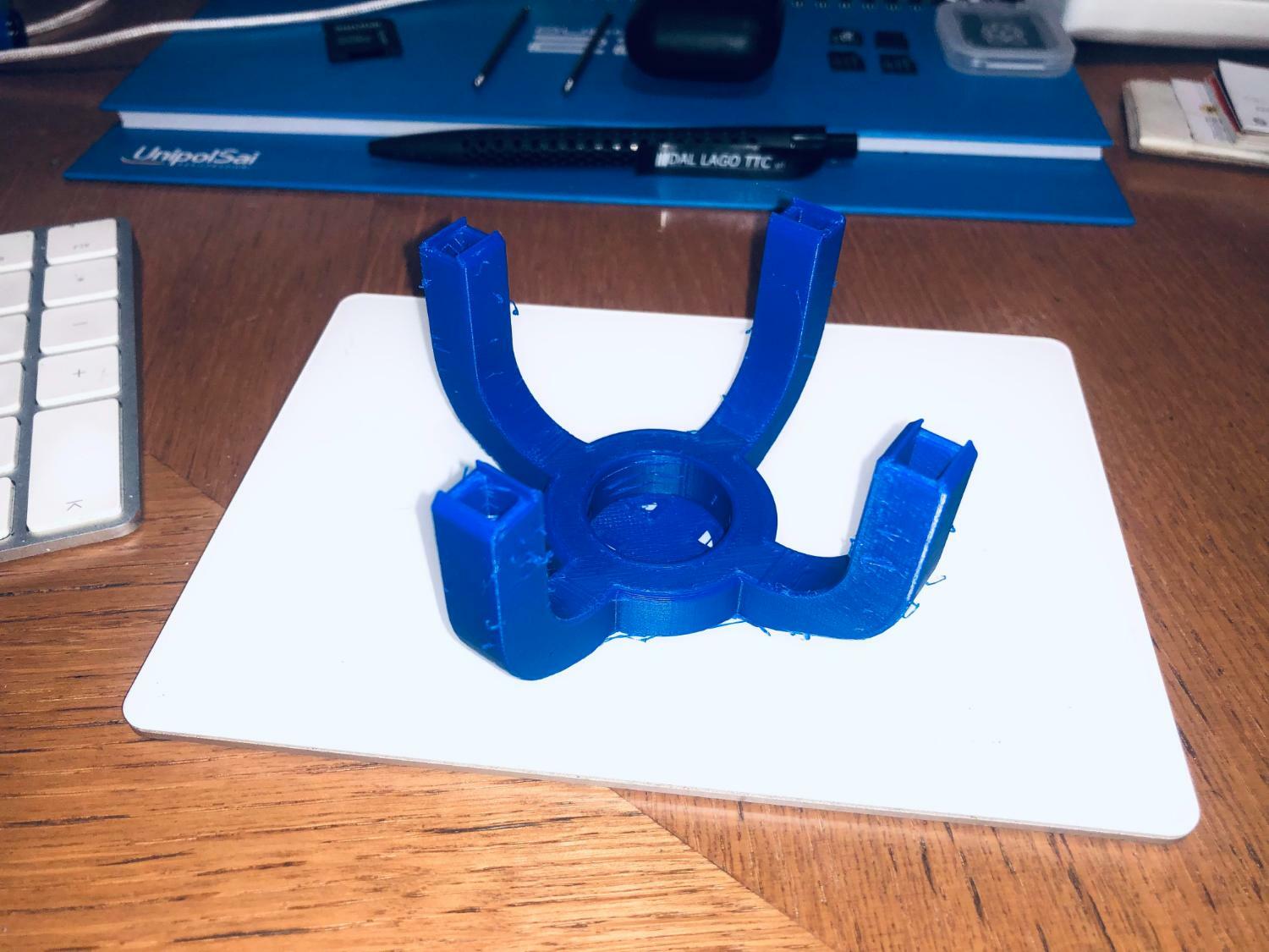

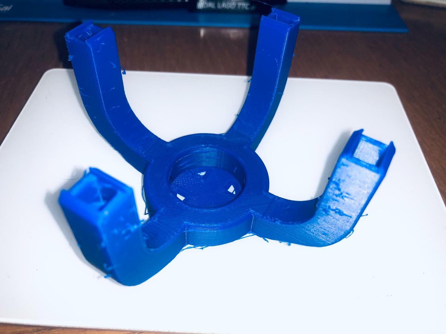

kevin341 Inviato 21 Aprile 2022 Condividi Inviato 21 Aprile 2022 Lavoro e feste permettendo sto continuando a provare il PETG di FiloAlfa sulle mie tre stampanti e sono arrivato a dei buoni risultati (in merito ai fili durante la stampa) più su CR10 e A30 che sulla Speed Racer, ma non so se per colpa dell'estrusore originale della SR o per colpa mia... qui le migliori condizioni per ora sulle tre macchine utilizzando la stessa bobina di materiale: Creality CR10 (Hotend "Spider all metal", estrusore originale con molla rinforzata) : temp e piano 235°/80°, retrazione 7,00mm a 58 mm/s di scarico e 43 mm/s di carico, velocità stampa 70/80 mm/s (non c'e differenza) pochi fili nei primi layer ed anche durante le interruzioni tra posizioni di stampa diverse sul piano, ma il rumore dell'estrusore è parecchio fastidioso avendo i driver standard. GEEETech A30 (hotend "originale CR10", estrusore originale con molla rinforzata) : temp e piano 240°/70°, retrazione 7,50mm a 60 mm/s di scarico e 45 mm/s di carico, velocità stampa 50/60 mm/s, pochi fili (all'incirca come la CR10) anche durante le interruzioni tra posizioni di stampa diverse sul piano, anche qui meno male che monta i TMC2208 altrimenti il rumore dell'estrusore sarebbe parecchio fastidioso. FLSUN Super Racer (tutto originale): temp e piano 235°/85°, retrazione 7,00mm a 45 mm/s di scarico e 45 mm/s di carico, velocità stampa 40/50 mm/s, i fili non sono pochi e anche all'interno della stessa stampa durante gli spostamenti si notano al riattacco... su quest'ultima ho problemi con l'estrusore originale, sembra manchi di potenza, devo stampare a 40/50 altrimenti tende a scattare durante i riempimenti ed anche aumentando leggermente temperatura e pressione delle rotelle del dual gear dopo un pò se forzo si inchioda l'estrusore che si mangia il filo senza che il nozzle sia intasato. I fili credo siano dovuti alla velocità con cui ritrae il filo e a quella con cui carica, ma non potendo spingere con l'estrusore non posso andare oltre. Per ora mi devo fermare a causa del lavoro ma spero di riuscire a migliorare la situazione. Sicuramente i valori della CR10 e della A30 sono migliorabili visto la rapidità con ci sono arrivato ( e non sono un genio 🙂 ) e alla SR devo dedicare ancora un pò di tempo, ma migliorerà anche quella. 2 Cita Link al commento Condividi su altri siti Altre opzioni di condivisione...
kevin341 Inviato 21 Aprile 2022 Condividi Inviato 21 Aprile 2022 posto le immagini del test di oggi su SR Cita Link al commento Condividi su altri siti Altre opzioni di condivisione...

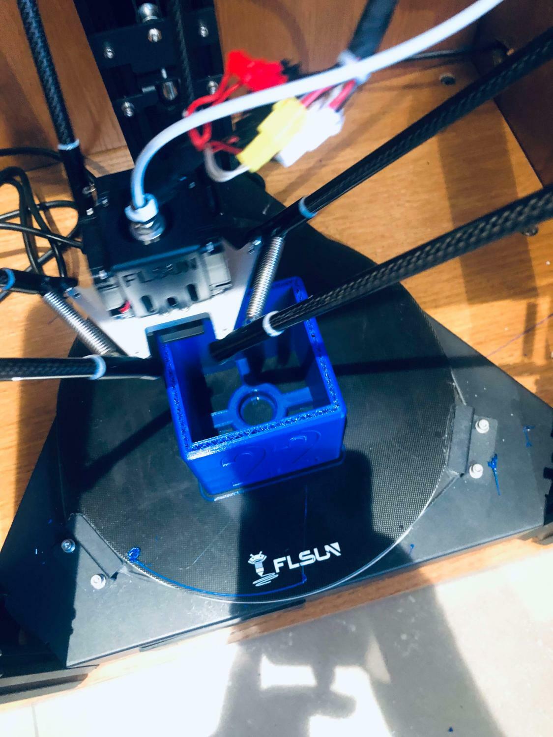

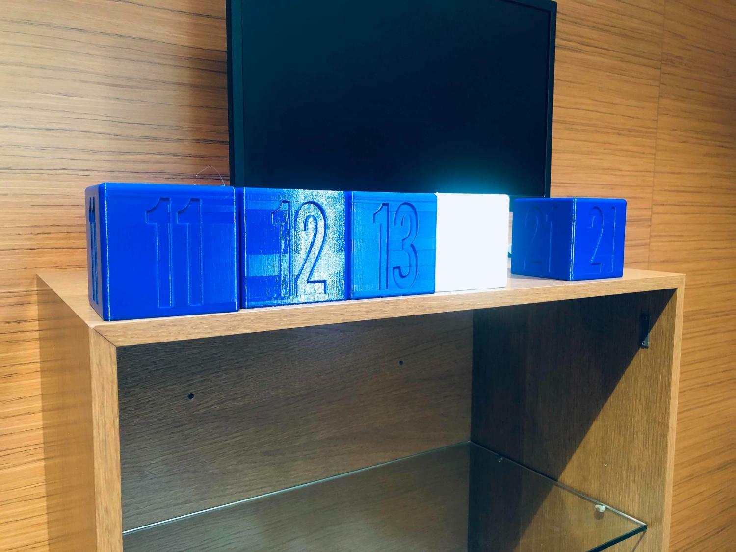

kevin341 Inviato 11 Maggio 2022 Condividi Inviato 11 Maggio 2022 riaprendo la discussione perchè per lavoro ho dovuto stampare diversi cubi numerici da 10x10x10 in PETG blu della FiloAlfa e questo mi ha dato modo di fare altre prove... per ora posto i risultati ottenuti con la FLSUN SR... stampante fantastica 🥰 (scusate ma ne sono innamorato)... - PETG Filoalfa - temp 250° / 80° ; - retrazione 7,50 a 30mm/s e ricarica a 35mm/s; - velocità di stampa 85/90 mm/s (ma sto procedendo a step di 5mm/s e non ho ancora trovato il limite); - i fili sono praticamente quasi a zero, ma sono apparse fasce di lucentezza diversa dai 70mm/s in su e non capisco il perchè. Inoltre essendo cubi con solo base lavorata (i primi 10mm) non sono presenti molti attacchi e stacchi se non durante il riempimento della stampa. ho dovuto artigianalmente rifare alcuni particolari dell' estrusore perchè mancava di trazione e se spingevo troppo sulla molla mangiava il filo. Avendo un'azienda di micro-meccanica me lo sono "aggiustato" rivedendo alcuni pezzi. allego foto dei cubi Cita Link al commento Condividi su altri siti Altre opzioni di condivisione...
