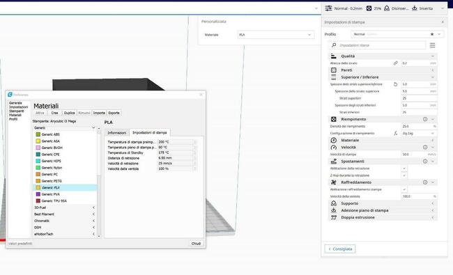

Salve a tutti, questa è la mia prima richiesta di aiuto, spero di trovarmi nel posto giusto e di fornire i dati necessari per potermi aiutare,
sostanzialmente la cosa che mi sconcerta di più è il fatto della NON ripetibilità dei pezzi a parità di condizioni e parametri, l'aiuto principale che chiedo è proprio come capire su quali parametri agire e testare e su quali no, per non rischiare di andare totalmente a braccio o a fortuna 🙂
Allora stiamo parlando di un pezzo come da immagini
Ø100mm H=100mm circa
PLA nero Amazon - Ø1,75mm -suggerito 190÷220°C - 40÷55°C
Parametri usati standard, indicati in immagine allegata
sotto lascio link a foto (ho fatto link per lasciare alta qualità - quì vedevo il limite "Dimensione max totale: 1000 kB"
https://ibb.co/Xjj0QPT
https://ibb.co/Q618ZxP
https://ibb.co/Lx54Sf9
https://ibb.co/HKFGRNv
Come si vede dalle immagini, il pezzo più grande dei due, è quello incriminato, pur avendo stessi parametri di tutte le altre mie stampe, questa volta appaiono rigatura grezze orizzontali che in altre stampe sono assenti o ridotte in 1 o 2 righe esterne - quì invece ne vediamo
MOLTISSIME
INTERNE ed ESTERNE
inoltre vedo uno sfaldamento alla base e in cima
e schiacciando il cerchio scricchiola come se stesse per cedere.
Come vedete i punti sono diversi, per non fare confusione, vi chiederei aiuto prima di tutto relativamente alle rigature grezze orizzontali
cosa ne pensate? quale potrebbe essere la causa? quali cambiamenti potrei fare?
Grazie a tutti per il vostro aiuto

Ciao, hai un problema di sottoestrusione, significa che estrudi meno materiale di quanto dovresti. Il primo aggiustamento che devi fare e' calibrare gli step/mm dell'estrusore (cerca su youtube e ne troverai a iosa). Fatto questo, devi calibrare il flusso di estrusione (flowrate) con il test dell'Hollow Cube (anche questo su youtube). una volta fatte queste due calibrazioni, fai una temp tower per individuare la temperatura ottimale di stampa per il tuo filamento, la imposti come temperatura di estrusione e ripeti la stampa per vedere se risolvi.
