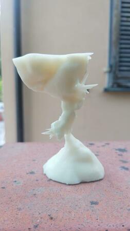

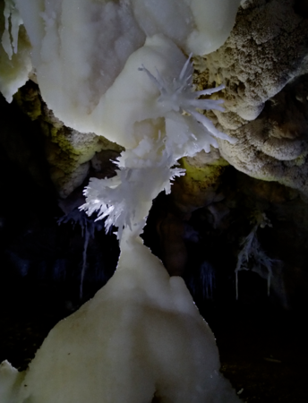

Nedo Inviato 16 Aprile 2022 Inviato 16 Aprile 2022 Buongiorno faccio parte di un'associazione culturale speleologica ed avremmo bisogno di stampare in resina il modello di una concrezione per farne dei premi di un concorso fotografico. Abbiamo ottenuto un modello 3d tramite una fotogrammetria che però la nostra stampante non riesce a riprodurre a causa di alcuni difetti e cercavamo una consulenza per capire come rimediare. Il file è troppo grande per poterlo condividere direttamente quindi metto un link drive Eccolo Come avrete capito siamo abbastanza inesperti Info sulla nostra associazione: www.speleofotocontest.com Grazie in anticipo a chi vorrà aiutarci. Cita
Killrob Inviato 16 Aprile 2022 Inviato 16 Aprile 2022 difetti di fotogrammetria? se il file di partenza risulta difettoso sarà difficile che possa venire in stampa. Quale sarebe il difetto? Cita
Nedo Inviato 16 Aprile 2022 Autore Inviato 16 Aprile 2022 Ahimè non saprei darti molte più spiegazioni (allego foto), ho provato con rhino a "tappare" qualche buco che ho trovato qua e là ma di più non sono in grado di fare...😢 Cita

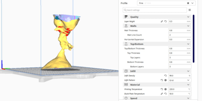

FoNzY Inviato 16 Aprile 2022 Inviato 16 Aprile 2022 (aggiornato) Il 16/04/2022 at 17:45, Nedo ha scritto: Ahimè non saprei darti molte più spiegazioni (allego foto), ho provato con rhino a "tappare" qualche buco che ho trovato qua e là ma di più non sono in grado di fare...😢 Expand ho riparato i fori.ho tagliato il minimo indispensabile le due estremita' per renderle piatte. il file adesso è pronto per la stampa, personalmente editerei quelle "punte" che sembrano molto innaturali come sono ora... https://drive.google.com/file/d/1Go8iucpxCo3cWOHQQtkOqaaDfJeBBMgs/view?usp=sharing Modificato 16 Aprile 2022 da FoNzY Cita

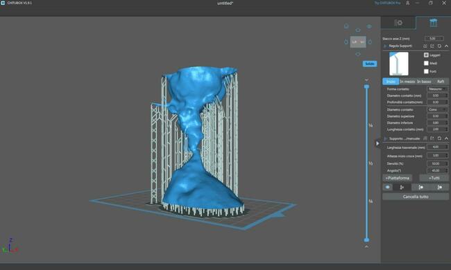

Nedo Inviato 20 Aprile 2022 Autore Inviato 20 Aprile 2022 Il 16/04/2022 at 18:39, FoNzY ha scritto: ho riparato i fori.ho tagliato il minimo indispensabile le due estremita' per renderle piatte. il file adesso è pronto per la stampa, personalmente editerei quelle "punte" che sembrano molto innaturali come sono ora... https://drive.google.com/file/d/1Go8iucpxCo3cWOHQQtkOqaaDfJeBBMgs/view?usp=sharing Expand Ciao, purtroppo non funziona, non so se è un problema di stampante, una Elegoo Mars 2 che tra l'altro non è mia quindi non sondare molte più indicazioni... Allego screenshot che mi è stato mandato, con il programma sembrava ok ma poi la stampante non l'ha riconosciuto. Cita
FoNzY Inviato 20 Aprile 2022 Inviato 20 Aprile 2022 Il 20/04/2022 at 19:37, Nedo ha scritto: Ciao, purtroppo non funziona, non so se è un problema di stampante, una Elegoo Mars 2 che tra l'altro non è mia quindi non sondare molte più indicazioni... Expand il file è ok e sicuramente stampabile...quindi senza offesa per nessuno..sono le impostazioni per la stampante il problema (o magari la stampante guasta) la foto che hai postato non contiene i parametri di stampa e comunque senza sapere il tipo di resina sarebbero stati poco utili... i supporti che ha messo sul fondo cosi a prima vista mi sembrano pochi e troppo alti...poi è un analisi molto sommaria su una foto ed è facile che il mio giudizio non sia giusto..ma perche' non la stampi direttamente poggiata sulla piastra? 1 Cita
Nedo Inviato 12 Maggio 2022 Autore Inviato 12 Maggio 2022 Il 20/04/2022 at 20:25, FoNzY ha scritto: il file è ok e sicuramente stampabile...quindi senza offesa per nessuno..sono le impostazioni per la stampante il problema (o magari la stampante guasta) la foto che hai postato non contiene i parametri di stampa e comunque senza sapere il tipo di resina sarebbero stati poco utili... i supporti che ha messo sul fondo cosi a prima vista mi sembrano pochi e troppo alti...poi è un analisi molto sommaria su una foto ed è facile che il mio giudizio non sia giusto..ma perche' non la stampi direttamente poggiata sulla piastra? Expand Rieccomi...😞 Con chitubox si apre perfettamente, fatto lo slicing ma la stampante (Elegoo Mars 2) non riconosce il file, dice formato non riconosciuto. Con qualsiasi altro file va benissimo ma con questo no. Devo prendere il martello? Cita
FoNzY Inviato 12 Maggio 2022 Inviato 12 Maggio 2022 Il 12/05/2022 at 19:48, Nedo ha scritto: Devo prendere il martello? Expand devi selezionare il tipo di stampante dal menu' di chitubox, se sbagli modello non funziona percheì l'estensione è proprietaria 2 Cita
