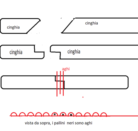

6 minuti fa, Killrob ha scritto:
qualcosa tipo l'artiglio andrebbe bene?
Io penso di si', a patto che si usi come da manuale: stendere su entrambi i lati, lasciare asciugare il sovlente e poi fare la maggiore pressione possibile.

Ma scusa, fattela chiusa ad cazzum, prendi la misura e la ordini... Per quello che costa.
Tanto poi, visto che il tendi cinghia devi farlo a priori, comprala direttamente chiusa e morta li. Prendi la misura con uno spago e compri la cinghia che più si avvicina e con il tendi cinghia risolvi.
Comunque, esiste una colla per oring, tipo attack ma elastica. Se ti serve, domani ti do il nome... Ce l'ho al lavoro ed è una bestia. Spacchi l'oring ma non dove è incollato 😅
Modificato da Whitedavil
  • Like 3
La colla mi pare sia la loctite 424.
Di solito si va di ago e filo in treccia speciale poi colla (no Attack)
Comunque avrai una cinghia che resiste e dura il 10% di una chiusa
Originalissima quella degli spilli non l'avevo mai vista complimenti!
passa passa il nome
