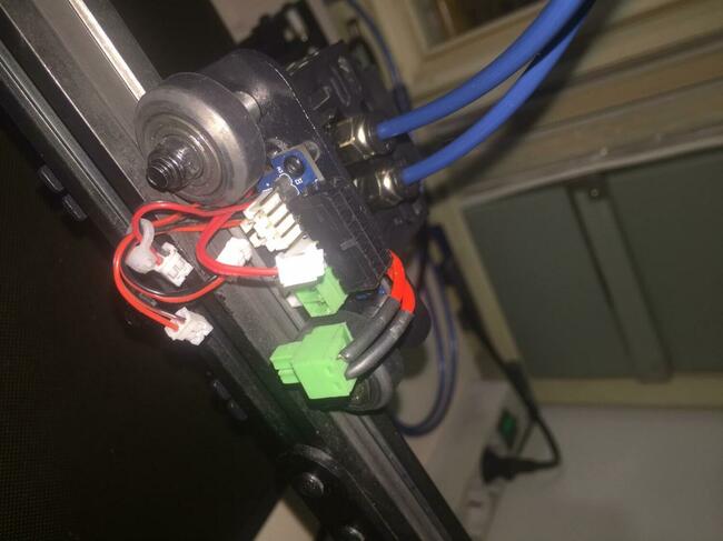

michele.siracusa Inviato 20 Aprile 2022 Inviato 20 Aprile 2022 Ciao a tutti, sono Michele e sono nuovo in questo forum. Ho un problema con la mia Geeetech A20M. Praticamente ho cambiato l'hotend dato che era otturato e ne ho messo uno nuovo, ho inserito i connettori, poi ho acceso la stampante, la quale si è spenta all'improvviso. La situazione adesso è questa: quando vado ad accenderla dal pulsante rosso, lo schermo rimane spento, e il led dell'alimentatore si accende, come la lucina rossa della motherboard, quindi danno qualche segno di vita... Tutte le ventola, compresa quella dell'alimentatore, non funzionano. Non riesco a capire dove ho sbagliato, avrò sbagliato a collegare il connettore dell'hotend? Mi potreste aiutare? Grazie! Michele Siracusa. Cita
Killrob Inviato 20 Aprile 2022 Inviato 20 Aprile 2022 La cartuccia riscaldante dell'hotend non ha polarità quindi escludo che, anche invertendo i fili, tu abbia fatto qualche danno. Piuttosto sei sicurissimo che non ci fosse niente di metallico magari sotto la scheda che ha fatto fare contatto provocando un corto? Da quello che descrivi sembra proprio un corto circuito. Oltretutto, l'hotend lo avevi di ricambio con la stampante o lo hai preso a parte? In ogni caso quando si intasa l'hotend non è necessario cambiare tutto il gruppo, basta anche solo smontarlo, pulirlo, magari cambiare il nozzle ed il PTFE e poi rimontarlo, senza andare a complicarsi la vita con i fili, soprattutto se non si è completamente sicuri di dove andare a mettere le mani. 2 Cita
michele.siracusa Inviato 20 Aprile 2022 Autore Inviato 20 Aprile 2022 2 ore fa, Killrob ha scritto: La cartuccia riscaldante dell'hotend non ha polarità quindi escludo che, anche invertendo i fili, tu abbia fatto qualche danno. Piuttosto sei sicurissimo che non ci fosse niente di metallico magari sotto la scheda che ha fatto fare contatto provocando un corto? Da quello che descrivi sembra proprio un corto circuito. Oltretutto, l'hotend lo avevi di ricambio con la stampante o lo hai preso a parte? In ogni caso quando si intasa l'hotend non è necessario cambiare tutto il gruppo, basta anche solo smontarlo, pulirlo, magari cambiare il nozzle ed il PTFE e poi rimontarlo, senza andare a complicarsi la vita con i fili, soprattutto se non si è completamente sicuri di dove andare a mettere le mani. Ciao. Ti allego immagine di com'è l'hotend in questo momento(i cavi per ora sono scollegati) comunque l'unica cosa che passa sotto la scheda sono quei due fili rossi che vedi attaccati al connettore verde. Comunque l'hotend l'ho preso da parte, ma è identico all'originale, anche a livello di collegamenti, per cui la vedo dura sbagliarsi nel collegare i connettori. Ecco il link dell'hotend: https://www.geeetech.com/a10m-a20m-2-in-1-out-dual-extruder-hotend-p-1038.html La cosa che non capisco, è che anche se scollego l'hotend e accendo la stampante, lo schermo non si accende, come le ventole. Cita

michele.siracusa Inviato 25 Dicembre 2022 Autore Inviato 25 Dicembre 2022 Aggiornamento: non ho cambiato alcuna scheda, ho semplicemente sostituito i due fusibili e ora la scheda funziona. In futuro passerò a una skr molto probabilmente. Cita
