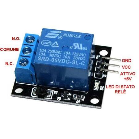

Per attivare automaticamente l'airassit utilizzando la scheda MKS DLC32, innanzi tutto occorre scaricare e flashare l'ultimo firmware da qui in base alla versione della vostra scheda.

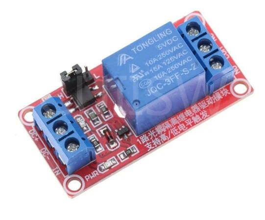

Prendete da Amazon questi relay o comunque come questo che supportino un carico di 220V 10A e che abbiano in input 5V (sopra al relay ci dovete trovare scritto 5VDC, se c'è sopra 12VDC o 24VDC non funzioneranno).
il collegamento è il seguente:

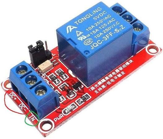

collegare il pin cerchiato di verde sulla scheda al connettore "IN" cerchiato di verde sul relay e collegare i pin cerchiati di rosso sulla scheda che sono 5V e G (Ground) rispettivamente 5V a DC+ e G a DC- cerchiati di rosso sul relay.
MKS-DLC32.thumb.jpg.c863da2bd851ab344f8448d69cb3115b.jpg288784371_relay_ingressosegnale.thumb.jpg.9bed15a553e5b8ed9ca5038f4deca40b.jpg

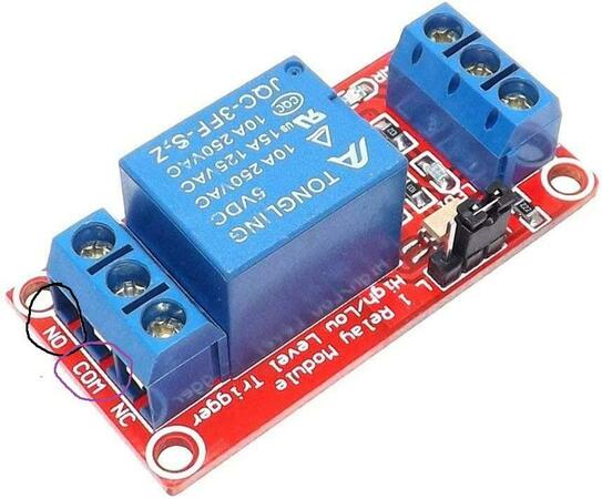

per l'attivazione della pompa dell'aria si può utilizzare una prolunga a tre fili, fase, neutro e terra (se non si vuole intervenire direttamente sul cavo di alimentazione della pompa stessa). Si deve interrompere uno dei fili fra neutro e fase (non ha importanza) e collegare un capo del filo interrotto su "NO" (normally open - normalmente aperto) cerchiato in nero nell'immagine, e l'altro capo a "COM" (common - comune) cerchiato di viola nell'immagine.
In Ligthburn o LaserGRBL o qualsiasi altro software che utilizzate per incidere, ricordate che M7 accende la pompa ed M9 la spegne.
Se provando non funziona in questo modo, con M7 si spegne e con M9 si accende, su questo relay in particolare (che io uso) c'è un ponticello, se gli cambiate posizione comincerà a funzionare come ci si aspetta.
Per domande o chiarimenti, resto a disposizione.

Per collegare la ventola 5015 se guardi in alto a sinistra nella prima immagine vedrai un connettore marcato 12/24V, la puoi collegare li rispettando la polarità, e se se vuoi comunque utilizzare il relay per farla partire quando incominci il lavoro, il collegamento è il medesimo, interrompi uno dei 2 fili e ne colleghi uno a "NO" e l'altro a "COM".

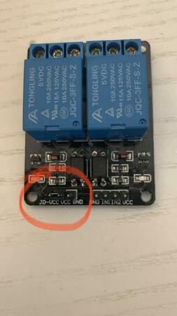

Ciao, ho seguito alla lettera la tua guida ma la mia pompa d'aria non viene attivata, mi sai dire come mai? I 2 fili del neutro sono rispettivamente su NO e su COM ma la pompa non viene accesa. Se i 2 fili li collego insieme la pompa funziona bene. Da impostazioni lightburn se provo a cambiare dalle impostazioni da M8 a M7 mi dice che grbl di default ha il comando M7 disabilitato. Ho una mks dlc32 v2.1 ed installato l'ultimo firmware disponibile direttamente dal sito del produttore. Potrebbe essere quello il problema? In ogni caso come potrei risolvere? Grazie
Stavo notando che sul mio relay c'è scritto srd-24vdc, può darsi che dando un alimentazione a 5V abbia poca tensione e non riesca a chiudere il circuito per far partire la pompa?
