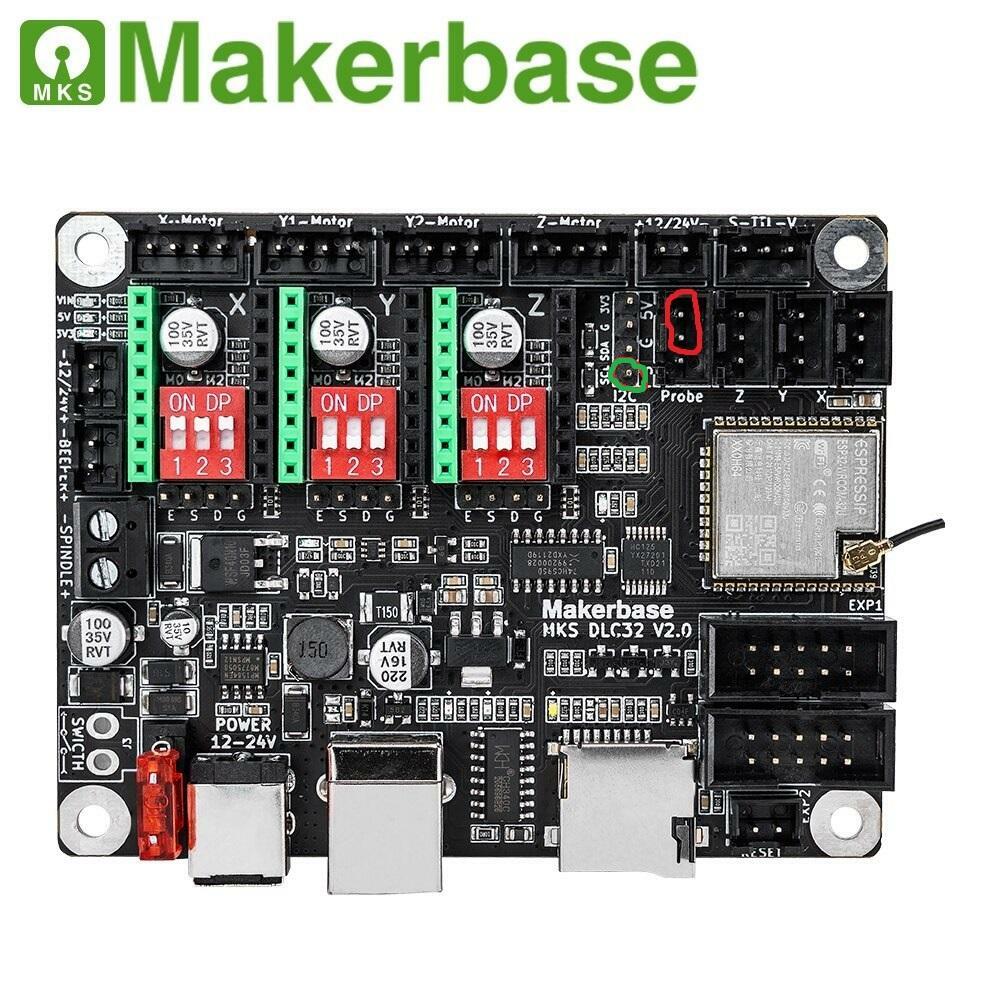

Per attivare automaticamente l'airassit utilizzando la scheda MKS DLC32, innanzi tutto occorre scaricare e flashare l'ultimo firmware da qui in base alla versione della vostra scheda.

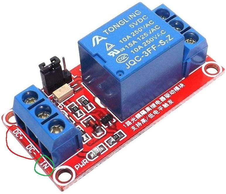

Prendete da Amazon questi relay o comunque come questo che supportino un carico di 220V 10A e che abbiano in input 5V (sopra al relay ci dovete trovare scritto 5VDC, se c'è sopra 12VDC o 24VDC non funzioneranno).
il collegamento è il seguente:
collegare il pin cerchiato di verde sulla scheda al connettore "IN" cerchiato di verde sul relay e collegare i pin cerchiati di rosso sulla scheda che sono 5V e G (Ground) rispettivamente 5V a DC+ e G a DC- cerchiati di rosso sul relay.

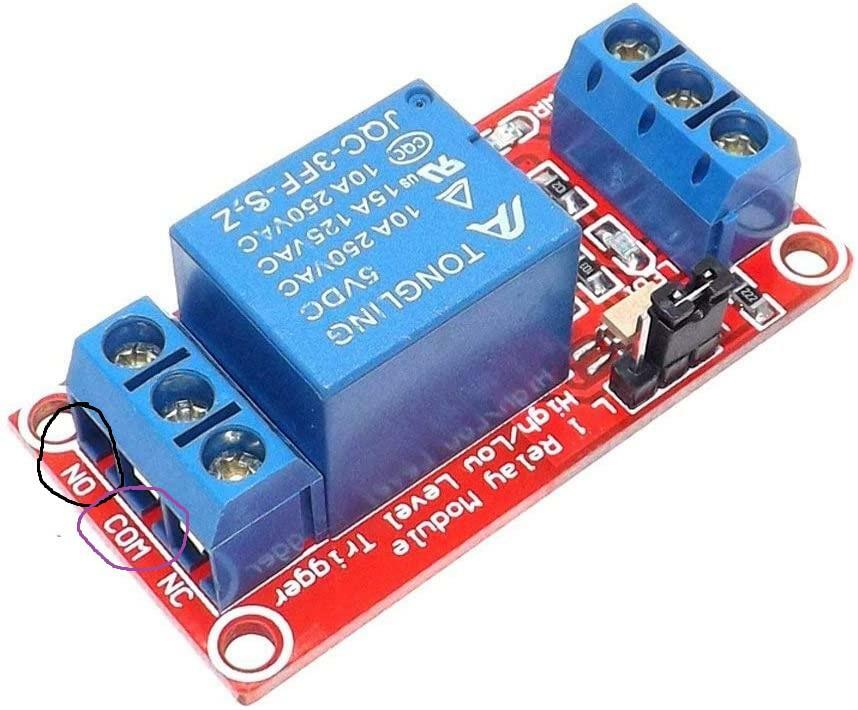

per l'attivazione della pompa dell'aria si può utilizzare una prolunga a tre fili, fase, neutro e terra (se non si vuole intervenire direttamente sul cavo di alimentazione della pompa stessa). Si deve interrompere uno dei fili fra neutro e fase (non ha importanza) e collegare un capo del filo interrotto su "NO" (normally open - normalmente aperto) cerchiato in nero nell'immagine, e l'altro capo a "COM" (common - comune) cerchiato di viola nell'immagine.
In Ligthburn o LaserGRBL o qualsiasi altro software che utilizzate per incidere, ricordate che M7 accende la pompa ed M9 la spegne.
Se provando non funziona in questo modo, con M7 si spegne e con M9 si accende, su questo relay in particolare (che io uso) c'è un ponticello, se gli cambiate posizione comincerà a funzionare come ci si aspetta.

volevo riusare il mio AIR ASSIST originale della SCULPFUN S30 22W che danno in dotazione, però sostituendo la MB originale con una MKS DLC32 v.2.1 volevo capire come dare corrente alla pompa, collegandola alla scheda,
seguendo le indicazioni del primo post di questa discussione, se non sono chiare o non riesci a capire qualche passaggio io sono qui.
per poter riusare l'air assist originale della SCULPFUN, la quale prende il segnale e la corrente 24v dalla scheda, e non ha una presa diretta alla rete elettrica, ho collegato il+/- a un corrispondete sulla scheda e il segnale S . Mi ero perso nella banalità .
io non sapevo che la pompa prendeva corrente direttamente dalla scheda, per quello ti ho risposto in quel modo, in ogni caso, sono lieto che hai risolto 😉
