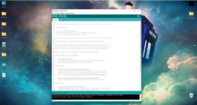

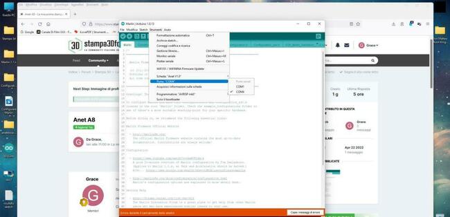

la scheda funziona perfettamente,volevo sostituire il programma con marlin,se può interessare ho anche un programmatore USBasp.potevo ferti vedere una foto ma non mi permette di aggiungerla.
Ok, sono riuscito a mettere il marlin sulla scheda,adesso gradirei (se possibile)sapere come fare per impostare le temperature minime sia del bed sia dello extruder,in pratica l'extruder mi deve partire da 170 gradi.

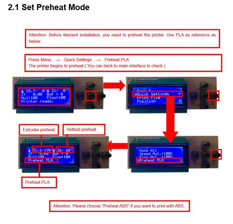

2 ore fa, Grace ha scritto:
praticamente si è per non stare con il pulsante premuto sino ad arrivare a 200
Sia nel software originale della A8 che in qualsiasi versione di marlin tu abbia ora nei settaggi c'è almeno un comando di preriscaldamento, di solito c'è quelo per PLA, per ABS e sono comunque configurabili nel firmware.
Andare a modificare la temperatura minima del riscaldatore vuol dire che se il termistore sente una temperatura sotto quella impostata come limite si genera un errore e la stampante si blocca.
