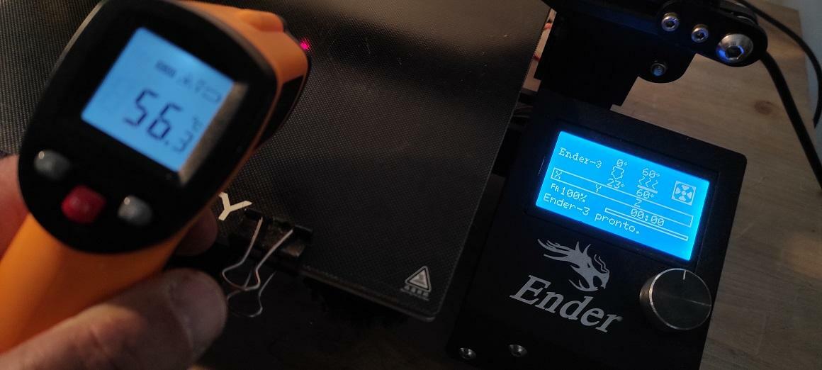

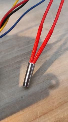

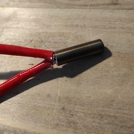

chipxx_MI Inviato 22 Aprile 2022 Condividi Inviato 22 Aprile 2022 (aggiornato) Ciao, arrivo al dunque: il riscaldatore deve aver fuso la guaina rossa e così mandare in corto il tutto,credo, magari è altra causa, la prova che ha fatto un po di luce sotto alla scheda e uscita di fumo dalla scheda e puzza di bruciato. Ora ho sostituito il riscaldatore con uno nuovo. La stampante si accende e risponde al posizionamneto dei motor,home, però provando a riscaldare l'ugello a 200 gradi per prova nuovo estrusore, ho cambiato nuovo pure quello, a 32 gradi suona allarme e mi invitava a riavviare la macchina.Il riscaldato a 60 gradi invece funziona. Se fosse la scheda non vorrei più la creality3 V 1.1.4 ma qualcosa di meglio, ovviamente compatibile con la Ender 2 Pro e che entri nello slot. Disperato a dir poco... Grie a tutti. Buona giornata Modificato 22 Aprile 2022 da chipxx_MI Cita Link al commento Condividi su altri siti Altre opzioni di condivisione...
dnasini Inviato 22 Aprile 2022 Condividi Inviato 22 Aprile 2022 Ciao, in tutta onesta' ho intuito ma nn capito il problema. Se la macchina si accende e fa homing, deduco che i driver dei motori funzionino. Ora, a macchina montata e accesa, mi pare di capire che se imposti la temperatura del nozzle a 200C, ti da errore una volta arrivato a 32C, corretto? Una volta riavviata la macchina come da invito, che succede? Quando parli di "estrusore" intendi l'hotend? se si, hai deciso di cambiarlo di tua sponta o per un reale motivo? Tornando alla MB, se la vuoi cambiare, per la tua stampante hai solo l'imbarazzo della scelta. Molto dipende da quale budget vuoi spendere e se vuoi investire del tempo a ricompilarti il fw. Cita Link al commento Condividi su altri siti Altre opzioni di condivisione...
chipxx_MI Inviato 22 Aprile 2022 Autore Condividi Inviato 22 Aprile 2022 (aggiornato) Ciao, si esatto. Adesso ho riprovato e a 100 gradi usciva fumo dall'hotend... e mi dava il messaggio :" riscaldamento fallito E1 riavviare" Una puzza tremenda. La cosa strana è che staccando la spina dopo un po suonava ancora l'allarme! l'hotend l'ho cambiato perchè ormai andato. Filettatura ugello andata etc etc. Credo che bisogna cambiare scheda... Modificato 22 Aprile 2022 da chipxx_MI Cita Link al commento Condividi su altri siti Altre opzioni di condivisione...
