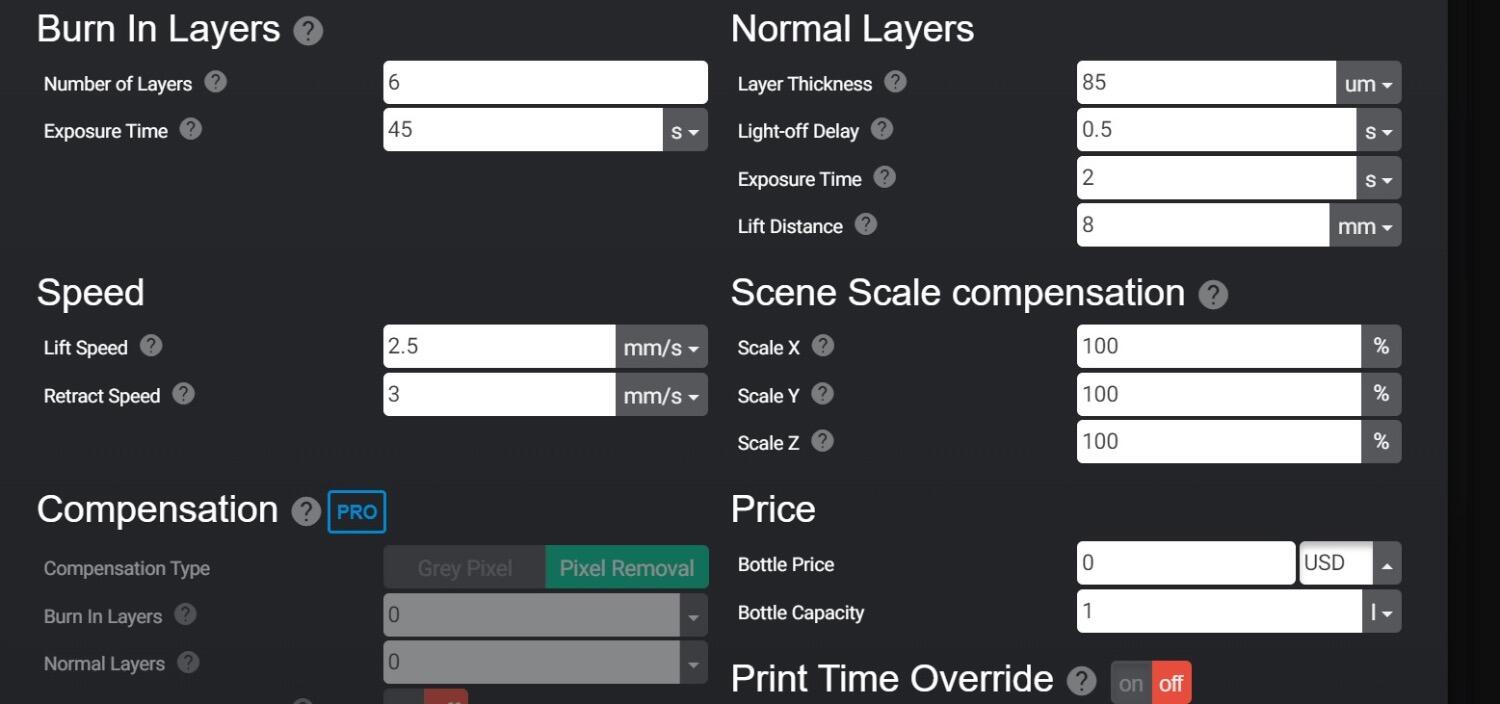

Salve, possiedo una stampante anycubic photon mono x da una settimana circa, dopo aver calibrato la stampante con il foglio in dotazione e aver fatto tutte le calibrature standard ho provato a stampare il mio primo modello, il principale problema usando lo slicer LYCEE con le impostazioni predefinite per la mia stampante, il primo modello stampato è rimasto attaccato al fep sopratutto nella parte centrale invece modificando le impostazione di esposizione dei primi strati alzandole a 40 secondo e impostando la potenza di esposizione a 70% il pezzo si attacca di meno alla parte centrale ma il problema rimane! ed inoltre la base attaccata alla piattaforma Metallica era più o meno deforme però gli strati successi dove la base si era attaccata bene( soprattutto i pezzi non centrali) sono stati stampati bene. Come potrei risolvere il tutto ? Quali potrebbero essere le cause di tali problemi? Grazie mille in anticipo per il vostro aiuto!! 😁

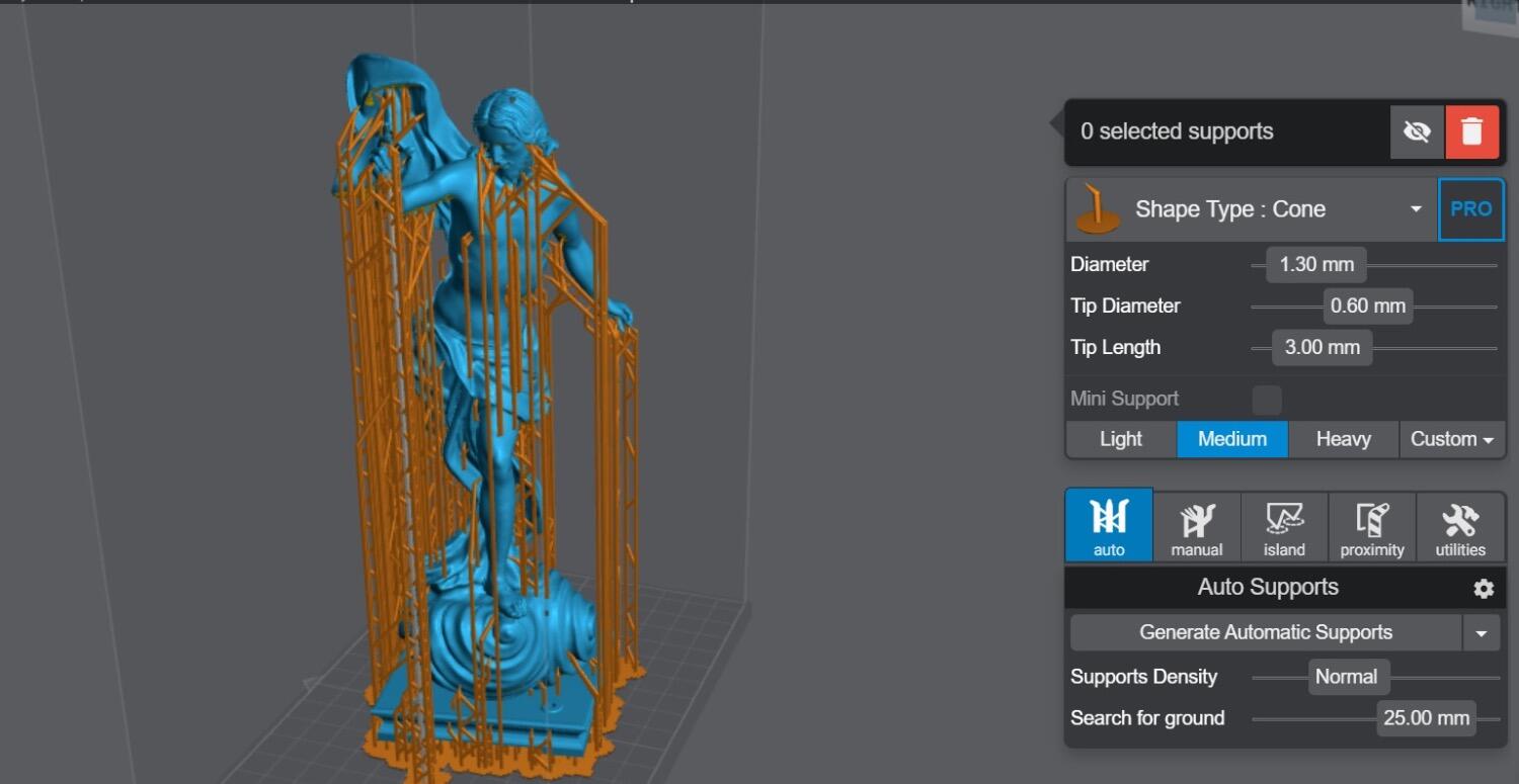

Ciao, grazie, comunque allego le foto delle tesine utilizzate, dei parametri e del modello che sto provando a stampare

per la resina bianca:
numero di layer solidi 6\8
esposizione 45 è ok
spessore layer puoi portarlo a 50 um
off time 0,8 sec
esposizione 1,5 sec (per layer da 50 um)
quanto hai maltrattato il fondo della vaschetta? se lo hai pulito piu' volte usando anche solo la carta è da considerare distrutto e va cambiato, prova i parametri che ti ho dato con una cosa semplice e se rimane sempre sul fondo il problema è il fondo della vaschetta che si è rovinato....
Parlando della statua...mi sembra una stampa da livello "avanzato" prendici un po' la mano prima di fargli stampare la formula1 delle stampe 😅
