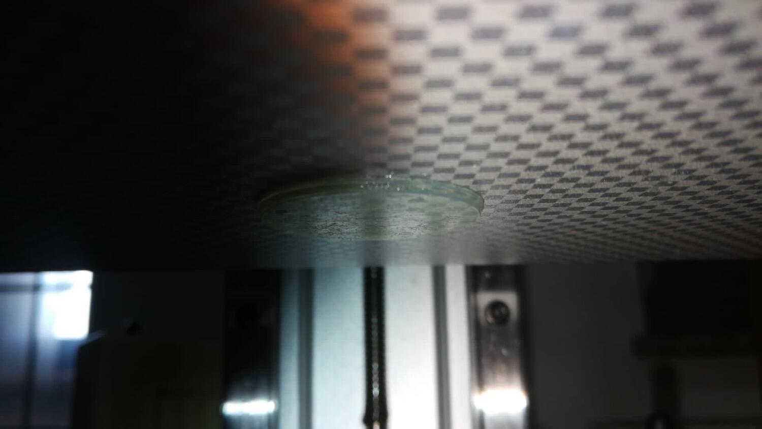

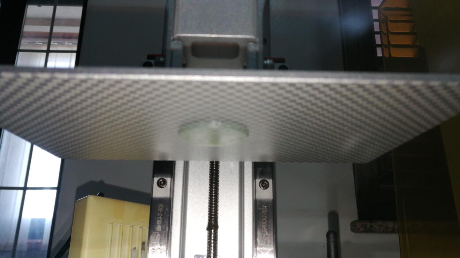

Simonebest7 Inviato 24 Aprile 2022 Autore Condividi Inviato 24 Aprile 2022 Come da foto, un pezzo rimane al fep ed un pezzo rimane attaccato alle base, in tutte le prove che abbiamo fatto, la cosa strana è che il piatto essendo non liscio e quindi granuloso dovrebbe aderire bene ed invece no, vorrei davvero capire se il problema è della macchina o il nostro Cita Link al commento Condividi su altri siti Altre opzioni di condivisione...
dnasini Inviato 24 Aprile 2022 Condividi Inviato 24 Aprile 2022 la butto li, ma per stampare quel pezzo non usi supporti? Lo chiedo perche' nelle foto del piatto non nevedo nessuno Se il pezzo finale e' attaccato per una piccola porzione alla base e non usi supporti per sorreggere il resto, puo' capitare che la forza di "adesione" della resina al FEP sia maggiore rispetto a quella fornita dalla giunzione sulla base e per questo ti rimane attaccata al FEP staccandosi dal resto. Cita Link al commento Condividi su altri siti Altre opzioni di condivisione...

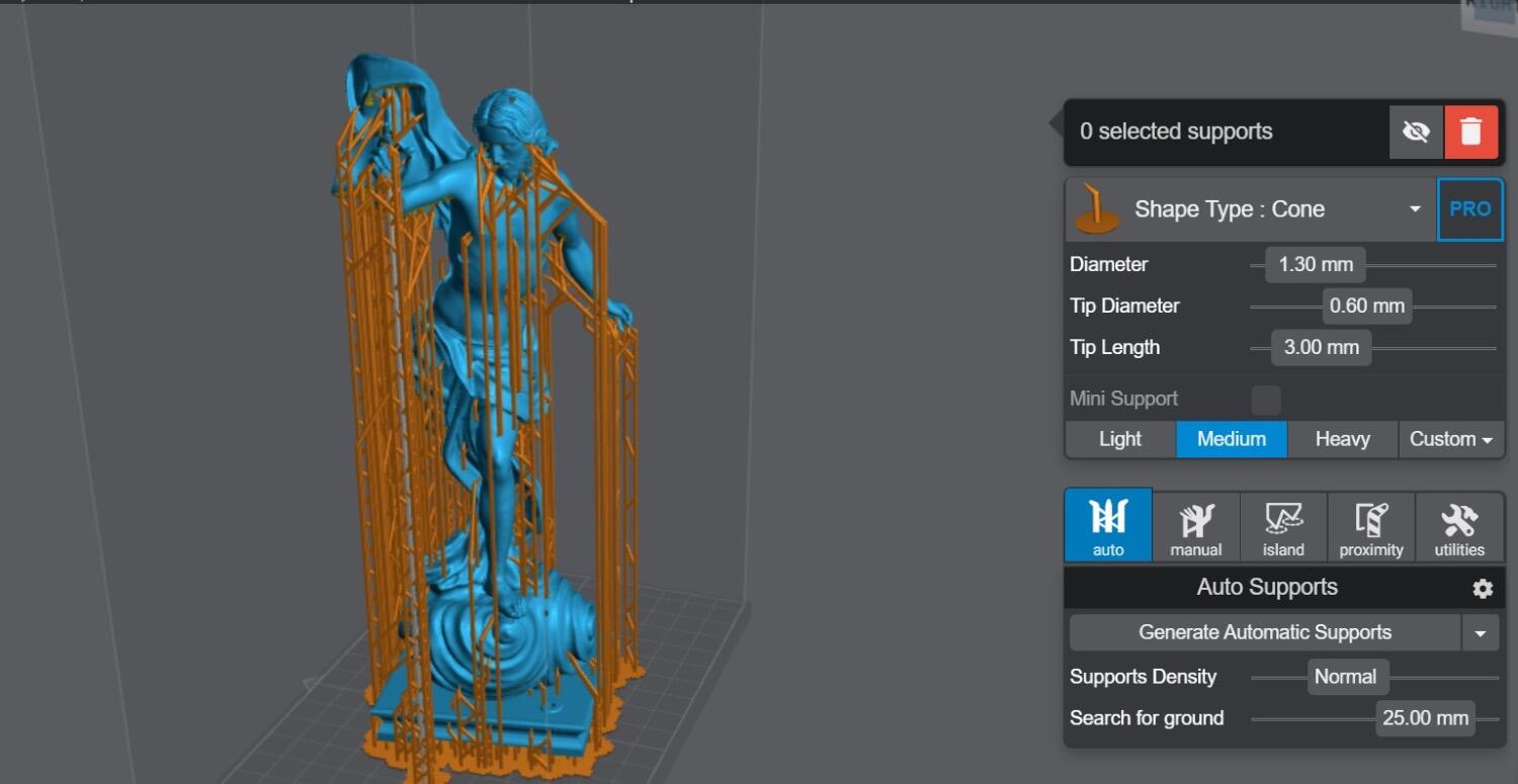

Simonebest7 Inviato 24 Aprile 2022 Autore Condividi Inviato 24 Aprile 2022 7 minuti fa, dnasini ha scritto: la butto li, ma per stampare quel pezzo non usi supporti? Lo chiedo perche' nelle foto del piatto non nevedo nessuno Se il pezzo finale e' attaccato per una piccola porzione alla base e non usi supporti per sorreggere il resto, puo' capitare che la forza di "adesione" della resina al FEP sia maggiore rispetto a quella fornita dalla giunzione sulla base e per questo ti rimane attaccata al FEP staccandosi dal resto. Usiamo sempre i supporti nei nostri modelli come da foto, però in questo modello di prova che rilascia la Anycubic è già tutto impostato per la prova, il file, suppongo o no? Abbiamo fallito anche le stampe con i supporti, praticamente il problema è sempre uguale 1 Cita Link al commento Condividi su altri siti Altre opzioni di condivisione...
FoNzY Inviato 24 Aprile 2022 Condividi Inviato 24 Aprile 2022 3 ore fa, Simonebest7 ha scritto: Quindi capita spesso che succedano problemi del genere con questi prodotti Made in Cina? io su 4 stampanti 1 aveva la copertura gialla tutta "spiegazzata" maa meccanicamente tutte ok, comunque ci sono tanti che lamentano problemi con le photon. 2 ore fa, Simonebest7 ha scritto: se il problema è della macchina o il nostro secondo me cosi aa sensazione è piu' il vostro problema che della macchina ma ti ripeto che sei hai dead pixel devi farla cambiare 1 ora fa, Simonebest7 ha scritto: Abbiamo fallito anche le stampe con i supporti, bisognerebbe capire se hai rovinato il fep ed a me tutto fa pensare che sia cosi....alla fine la stampante per "illuminarsi" si illumina, meccanicamente funziona e quindi rimane solo l'errore umano...poi fare la diagnosi da casa miaa lascia il tempo che trova ma la mia sensazione è questa 2 Cita Link al commento Condividi su altri siti Altre opzioni di condivisione...
