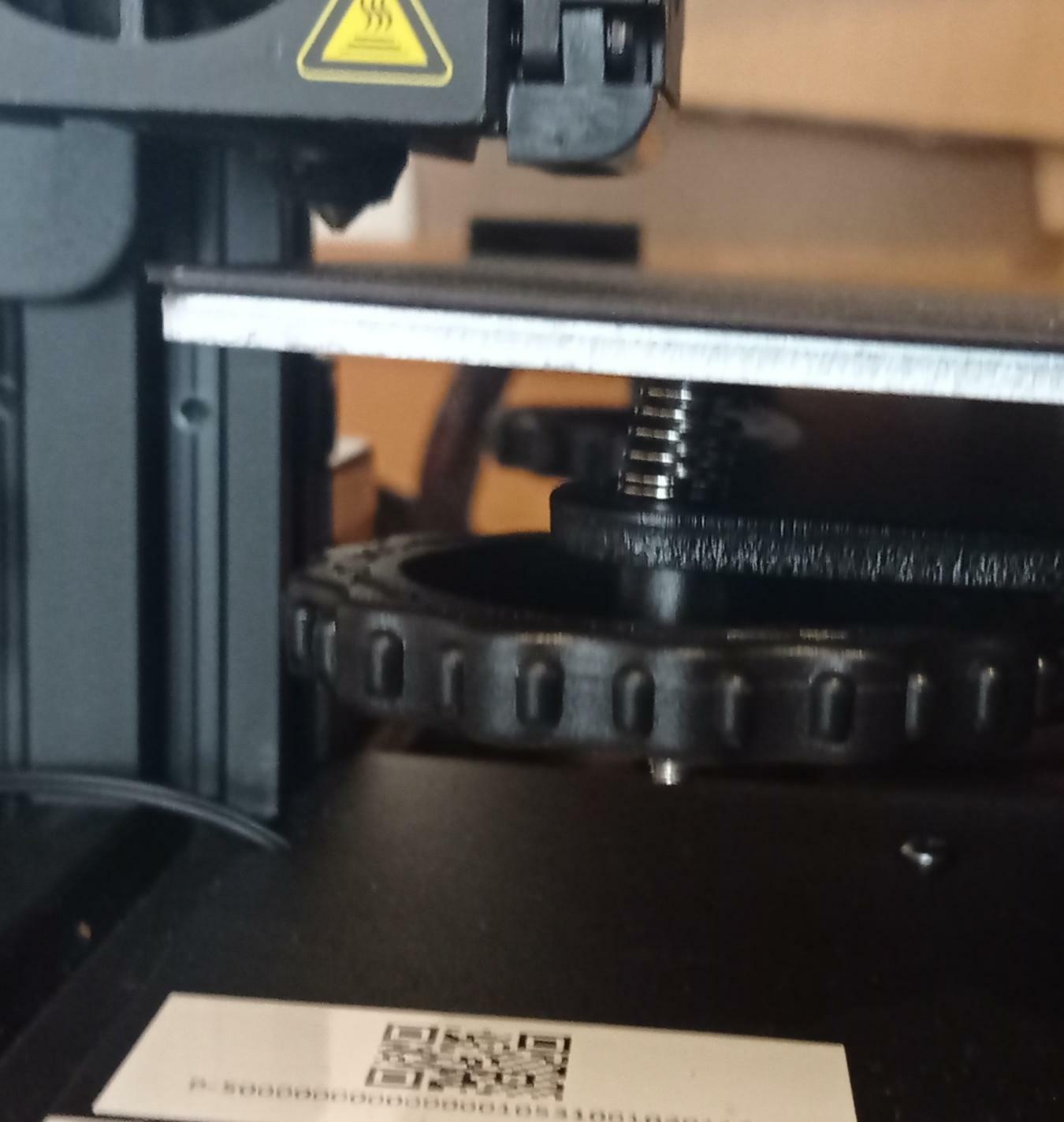

martinpi Inviato 25 Aprile 2022 Inviato 25 Aprile 2022 Ciao a tutti, ho appena acquistato e assemblato la mia prima stampante 3d, è una Ender 3 pro. Penso di averla assemblata bene ma sto riscontrando dei problemi sulla distanza ugello e il piano. Nonostante alzo il piatto alla massima altezza, l'ugello rimane molto distante. Cosa ho sbagliato? allego la foto. Grazie Cita
Salvogi Inviato 25 Aprile 2022 Inviato 25 Aprile 2022 7 minuti fa, martinpi ha scritto: Ciao a tutti, ho appena acquistato e assemblato la mia prima stampante 3d, è una Ender 3 pro. Penso di averla assemblata bene ma sto riscontrando dei problemi sulla distanza ugello e il piano. Nonostante alzo il piatto alla massima altezza, l'ugello rimane molto distante. Cosa ho sbagliato? allego la foto. Grazie Forse hai montato male l'endstop dell'asse Z, vedi se è possibile scenderlo un po'. Se c'è una vite di regolazione che pigia sull'endstop dell'asse Z, prova a svitarla un po'. 1 Cita
FoNzY Inviato 25 Aprile 2022 Inviato 25 Aprile 2022 (aggiornato) 47 minuti fa, martinpi ha scritto: Penso di averla assemblata bene-l'ugello rimane molto distante puoi regolare la posizione dell'end stop? regola le viti a circa 1\2 di corsa (in modo che il piano sia a 1\2 della massima altezza) regola la posizione dell'end stop affinche' il punto 0 sia in una posizione decente)tipo 1-1,5mm dal piano) e poi usa le viti per regolare di precisione l'ultimo mm di distanza Modificato 25 Aprile 2022 da FoNzY Cita
Killrob Inviato 25 Aprile 2022 Inviato 25 Aprile 2022 Sulle Ender 3 l'endstop di Z è regolabile in altezza, spostalo e rilivella 1 Cita
