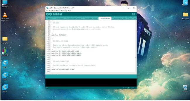

Grace Inviato 28 Aprile 2022 Autore Inviato 28 Aprile 2022 Il 26/04/2022 at 21:42, Eddy72 ha scritto: Fai un bel file compresso ZIP di tutta la cartella marlin e mettila qui così ci diamo un occhio Ciaoo Expand https://drive.google.com/drive/folders/1RjNGhgfl2BOklshw0oDF2IDhri0W3DC8 lo ho fatto con gogle drive, cmq la scheda sd legge le cartelle ma non legge i file stl, forse si dovrà modificare qualcosa. Cita
Truck64 Inviato 28 Aprile 2022 Inviato 28 Aprile 2022 Il 28/04/2022 at 13:14, Grace ha scritto: lo ho fatto con gogle drive, cmq la scheda sd legge le cartelle ma non legge i file stl, forse si dovrà modificare qualcosa. Expand Marli visualizza solo i file con estensione .g, gco e .gcode. https://marlinfw.org/docs/gcode/M020.html Mai vista una versione che leggesse gli stl 1 Cita
Grace Inviato 28 Aprile 2022 Autore Inviato 28 Aprile 2022 Il 28/04/2022 at 14:26, Grace ha scritto: capisco ma , i file che vanno messi sulla sd per stampare (cura ultimaker) sono appunto questi file (.gcode) che non mi legge, ho messo una cartella per prova e quella la legge. Expand Cita
