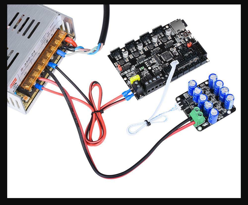

Io accendo/spengo la stampante da octoprint, solo che non mi pongo il problema di lasciare la stampante accesa a fine stampa. Se non ricordo male, comunque si può configurare lo spegnimento a fine stampa. Inoltre se usi un cell Android, ti consiglio printoid.
Se hai intenzione di usare un rele/transistor per accedere/spegnere la stampante devi:
-opzione 1- togliere il +5v dal cavo usb che collega il raspberry e la scheda. Sennò la scheda della stampante ti rimane accesa tramite il raspberry dalla presa usb.
-opzione 2- collegarti alla seriale fisica presente sul connettore a 40pin del raspberry fino alla scheda(che non conosco e potrebbe non avere la seriale 2)
ps: lasciate stare sti "ups" che sono delle boiate. L'energia immagazinata nei condensatori di quelle schedine non è sufficiente per spostare la meccanica. Serve solo per dare il tempo al fw a sapere dove si trova il nozzle. Poi riprendere dopo un Black out...? Si si può, ma il risultato è molto opinabile....
Sono gia' in questa config semplicemente schermando con nastro isolante il pin dei 5V sul connettore USB
Se usi il relè BTT, spegni la stampante con il comando Gcode M81 quindi su OctoPrint non devi fare nulla.
Basta configurare l'end code dello slicer. Dai prima una pausa per fare raffreddare il nozzle e poi M81.
In automatico (almeno spero perchè alcuni comandi li filtra) OctoPrint invierà questi comandi alla stampante e la stampante si spegnerà.

ok ho provato di nuovo... non funziona... o almeno io non riesco a farlo funzionare... tolgo corrente ma continua a stampare sempre più lentamente fino a quando non si spegne con l'hotend sul pezzo...
  • Sad 1
A questo punto la scheda o il mini UPS non riconoscono la mancanza di corrente. Lo hai collegato correttamente? Il PIN indicato su Marlin è quello giusto?
  • 2 settimane dopo...
Bisogna effettivamente vedere, tramite tester/oscilloscopio, se l'ups manda il segnale corretto in uscita. Magari è negato come segnale. Io ho risolto con ups da 850va, plugin ocroprint e presa smart. Funziona alla grande. Tra l'altro, ma non è il mio caso perché non è previsto, se si ha un ups con porta USB si può far lavorare ocroprint in determinati modi quando va via corrente.
