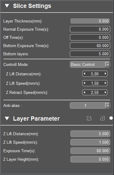

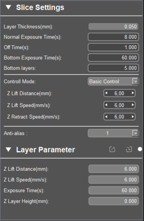

Capisco, ti allego qui le impostazioni sia del cubo che della statua, magari riusciamo a capire dove sbaglio.
Purtroppo venendo da una FDM per me tante impostazioni sono nuove ed effettivamente le ho studiate poco.
Cubo:
Statuetta:
purtroppo non conosco la wather washable e conosco le anycubic non "mono" quindi non saprei  cosa suggerirti...
piu' o meno i parametri son giusti anche se forse l'esposizione è piu' "poca" che normale....
