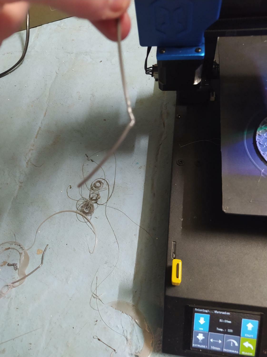

Angelz Inviato 1 Maggio 2022 Inviato 1 Maggio 2022 Salve a tutti, Sto provando a stampare il tpu con una stampante direct drive ma ogni volta che provo a stampare tende ad arricciarsi... Soluzioni? Cita
Angelz Inviato 1 Maggio 2022 Autore Inviato 1 Maggio 2022 Allego una foto di come viene ridotto il TPU Cita
Killrob Inviato 1 Maggio 2022 Inviato 1 Maggio 2022 devi stare più vicino al piatto quando estrudi 1 Cita
Angelz Inviato 1 Maggio 2022 Autore Inviato 1 Maggio 2022 42 minuti fa, Killrob ha scritto: devi stare più vicino al piatto quando estrudi Proverò ad avvicinare di più l'estrusore, anche se non capisco come possa arricciarsi dentro l'estrusore... Ti farò sapere per adesso grazie Cita
Killrob Inviato 1 Maggio 2022 Inviato 1 Maggio 2022 1 ora fa, Angelz ha scritto: Proverò ad avvicinare di più l'estrusore, anche se non capisco come possa arricciarsi dentro l'estrusore... Ti farò sapere per adesso grazie aspetta, si arriccia sulla ruota godronata dello spingifilo? Cita
Angelz Inviato 2 Maggio 2022 Autore Inviato 2 Maggio 2022 12 ore fa, Killrob ha scritto: aspetta, si arriccia sulla ruota godronata dello spingifilo? Si, si blocca li e come se affogasse.... Fa quello snodo e poi non scende più perché probabilmente si incastra... Cita
Killrob Inviato 2 Maggio 2022 Inviato 2 Maggio 2022 Ok quindi vuol dire che lo stai stampando a velocità troppo alta o temperatura troppo bassa Cita
Angelz Inviato 2 Maggio 2022 Autore Inviato 2 Maggio 2022 24 minuti fa, Killrob ha scritto: Ok quindi vuol dire che lo stai stampando a velocità troppo alta o temperatura troppo bassa Tpu sunlu 95A lo sto stampando a 225 gradi dopo questa soglia scoppietta, velocità di stampa dai 20 ai 30 mm/s Cita
Killrob Inviato 2 Maggio 2022 Inviato 2 Maggio 2022 Se scoppietta vuol dire che ha preso umidità, da quanto tempo l'hai aperto? Cita
Angelz Inviato 2 Maggio 2022 Autore Inviato 2 Maggio 2022 Da un bel po' però era sempre dentro la sua confezione con quel gel per l'umidità Cita
