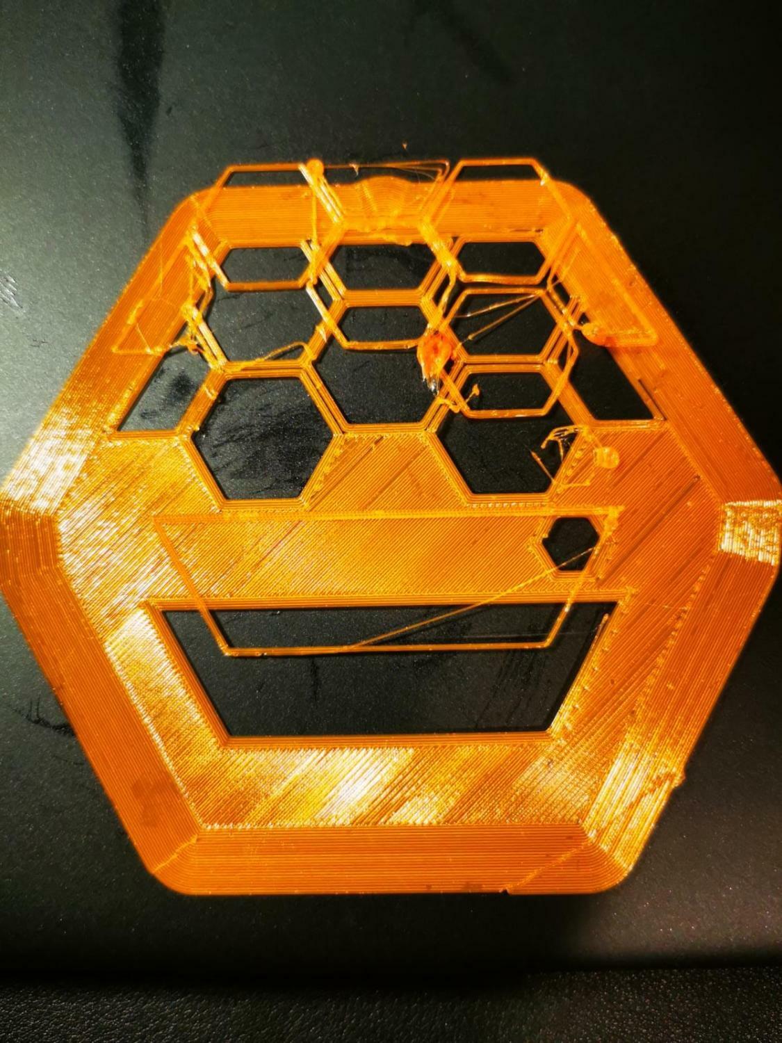

thebiker27 Inviato 2 Maggio 2022 Inviato 2 Maggio 2022 (aggiornato) Salve, io invece ho un problema al quale non trovo risposta... praticamente dopo aver creato il file Gcode con Cura, ed averlo esaminato (non riscontrando alcun problema) lo do in pasto alla stamante ( ho provato direttamente da SD, ma anche con Octoprin), la stampa inizialmente per i primo diciamo 3 liyer non sembra avere problemi, poi di punto in bianco, sembra che il carrello arretri di 1cm circa, continuando la stampa come se nulla fosse....ma ovviamente facendola sfalzare, e cosi di layer in layer sfasando tutta la stampa... (controllando in octoprint nella sezione avanzamento lavoro la stampa risulta essere normale a differenza di quello che in realtà sta avvenendo). Vi ringrazio se magari riuscite a darmi una mano. Allego un immagine che può aiutare a capire... (si vede che da un layer all'altro la stampa si sposta) Modificato 2 Maggio 2022 da thebiker27 Cita
FoNzY Inviato 2 Maggio 2022 Inviato 2 Maggio 2022 8 minuti fa, thebiker27 ha scritto: Allego un immagine che può aiutare a capire... te lo fa' sempre o solo su questa stampa? 1 Cita
thebiker27 Inviato 3 Maggio 2022 Autore Inviato 3 Maggio 2022 Ciao, su questa sempre... e ieri anche su una stampa che in precedenza non aveva mai dato problemi. Cita
dnasini Inviato 3 Maggio 2022 Inviato 3 Maggio 2022 Hai gia' verificato la meccanica? Se il carrello in Y ha uno sfasamento, potrebbero essere le ruote allentate, la cinghia molle o rovinata o qualche impedimento sulla guida. Se muovi il carrello avanti e indietro manualmente noti dei rallentamenti o degli impedimenti oppure il movimento e' fluido? nell'eseguire questo controllo, non spingere/tirare troppo velocemente, altrimenti rischi di bruciare il motore. 1 Cita
thebiker27 Inviato 3 Maggio 2022 Autore Inviato 3 Maggio 2022 sinceramente avevo pensato a qualche cosa del genere, ma facendolo solo su alcune stampe, ho attribuito il problema più al software che all'hardware della stampante. Ho stampato un Geko snodato (19 ore di stampa a 0.1 altezza layer) ed è venuto perfetto... comunque farò una verifica più approfondita sui vari componenti. Grazie Cita
