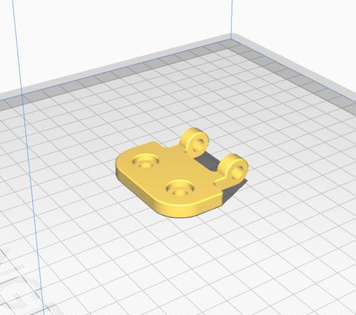

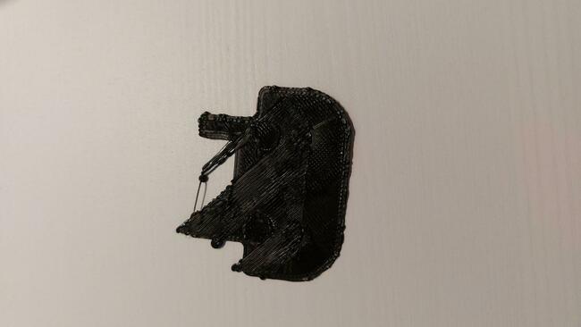

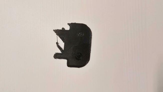

Buongiorno, mi scuso per essere tornato dopo più di un mese non ho avuto tempo per dedicarmi alla stampante. Ieri dopo molto ho provato a fare una nuova stampa, ma il risultato è pessimo... Il primo layer è perfetto, dal secondo già si nota un piccolo spostamento, terzo e quarto disperazione, slittamento di quasi 15mm. (pla 200° piatto 60°) Allego foto

Ciao, potrebbe essere un problema di temperatura unito ad una calibrazione della retrazione non corretta. Hai effettuato entrambe le calibrazioni (temp tower e retraction test) per questo filamento?
ciao, uso questo filamento da quasi tre mesi e non ho mai avuto problemi, non ho cambiato nessuna impostazione. Inizio a pensare a un problema hardware. idee? grazie
